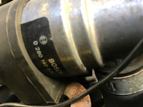

Zum LMM: Ich habe nur das nach dem Luftfilter (siehe Fotos)
Laut mehreren Foren ist der LMM direkt am Luftfilterkasten und dann gehe das Rohr zur DK.
Das ist bei mir NICHT der Fall, ich habe nach dem Luftfilterkasten nur noch den Ansaugtemperaturfühler und dann die DK.
Beim Luftschieber gibt es noch einen Sensor, den kenn ich allerdings noch nicht.(siehe Fotos)
