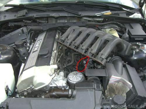

Wo sitzt das Ding denn genau?
Hast du vll ein Bild?
Musst dir jetzt keinen Aufwand machen, hab ja kein Problem damit.
Da wo der rote Kreis is.Allerdings hatte ich es da aus der Ansaugbrücke gezogen,das Bild selbst ist nicht vom Tausch des Ölabscheiders,da war er schon erneuert,ich hab da den Klopfsensor getauscht. 😉

Cimg4639b
