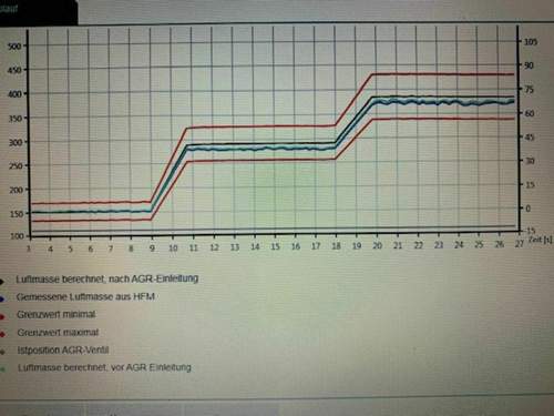

-Luftmassensystemtest mit RG durchgeführt, keine Auffälligkeiten.
-AGR-Ventil arbeitet sauber und hakt nicht. Kurvenscheibe der Mechanik sieht top aus. Also wird es wohl mechanisch in Ordnung sein.
-AGR-Ventil probehalber abgesteckt und ein paar 100km gefahren, Rußentwicklung ist dann normal! Ich vermute daher dass aus irgendeinem Grund zu viel AGR beigemischt wird und dadurch die Verbrennung im Motor sehr rußend abläuft.
Weiß jemand welche Messwerte in die Berechnung der AGR-Rate einfließen? Luftmasse und Abgasdruck am Krümmer? Vielleicht sollte ich als nächstes mal LMM und Abgasdrucksensor erneuern?

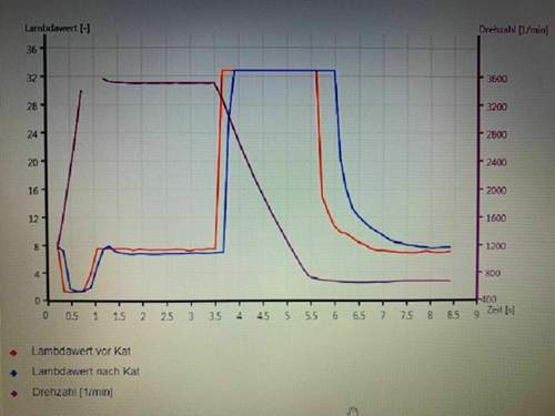

...die Abgasbeimischung wird - abgeshen vom hinterlegten Kennfeld - vom Lambdasondensignal gesteuert.
Die EUR6-Motoren haben 2 baugleiche Lambdasonden - eine liegt vor dem Oxy-Kat im ungereinigten Abgas...sie kann also verrußen. Die zweite ist eine Monitorsonde, die innerhalb eines definierten Zeitintervalls die gleichen Werte liefern muss wie die erste.
Sie dient hauptsächlich zum Check der Oxy-Kat-Funktion und liegt hinter dem DPF im gereinigten Abgas.
Es wäre ungewöhnlich, wenn beide Sonden gleiche Fehlsignale liefern würden - eine Abweichung wegen verrußter Primärsonde ist dagegen möglich und erzeugt einen Fehlerspeichereintrag.

Lambdasonden gehören ja auch zum Luftmassensystemtest und sahen top aus würde ich sagen.
Ich habe schon das Gefühl das der Motor nicht so anspricht wie es früher der Fall war, und ich auch generell das Gaspedal etwas weiter heruntertreten muss als gewöhnlich. Wenn man das AGR-Ventil aussteckt ist es etwas besser.

Hast Du die Lambdawerte mit Bimmerlink ausgelesen?

Lambdawerte sind top und beide Sensoren synchron, ausgelesen mit Rheingold.
