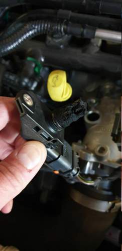

Mein Problem besteht immer noch, habe aber neulich den Fehler P02FA auslesen können (ich hatte sonst nie einen Fehler im Speicher). Der deutet auf den Saugrohrdrucksensor hin.
Habe ihn ausgebaut und so, wie der aussieht, scheint das plausibel. Ich habe mir jetzt einen neuen bestellt, der kostet nur etwa 30euro.
In anderen Foren wurde mir gesagt, dass wenn der so verkokt ist, kann er die Spritanreicherung nicht mehr richtig vom Steuergerät berechnen lassen und der Motor geht aus.
Ist es bei dir auch so, wie auf den Videos von Dajolo?
Mein neuer Sensor kommt morgen und werde dann berichten.

Habe seit Dienstag nun den neuen Saugrohrdrucksensor drin und der Mondeo läuft einwandfrei.
Allerdings trat es bei mir etwa alle 14 Tage auf, daher kann ich leider noch keine Entwarnung geben.

Hi, nachdem ich den Saugrohrdrucksensor getauscht habe, ist er heute wieder abgestorben.
Diesmalmkonnte ich jedoch die Fahrt per OBD-Scanner aufzeichnen und siehe da, das AGR-Ventil lieferte sieben Minuten lang keinen Wert, bevor ich verkehrsbedingt das erste mal halten musste!
Ich bin in einem anderen Forum mit weiteren Betroffenen in Kontakt, wir werten die Daten aus. Ich gebe.
Entweder klemmt das AGR in den Momenten wo er abstirbt oder es ist ein Kabelbruch. Ich berichte weiter, wenn wir die Lösung haben.
