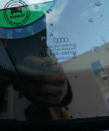

kannst du dann mal ein Bild von der alten und der neuen Kennzeichnung hier reinstellen? Dann wäre das ein weiterer Punkt auf den ich beim Gebrauchtkauf achten kann 😉
Meine 2 Scheibe wurde nach den Vorgaben der TPI getauscht. Trotz das die Scheibe ein Produktionsdatum aus einer angeblich fehlerfreien Charge hat, ohne Erfolg.

Diese hat wesentlich weniger Verzerrungen, keine Ahnung was da auf der Scheibe drauf steht, schau die Tage mal nach...
So habe mein Auto seit Montag Abend wieder zurück und ich muss sagen ich bin top zufrieden mit der neuen Scheibe. Keinerlei Verzerrungen mehr zu sehen und auch sonst keine Beschädigungen am Dachhimmel o.ä. entdeckt. Den FL Leihwagen den ich in der Zeit hatte, hatte auch minimale Verzerrungen mit denen ich hätte leben können, aber meine neue Scheibe ist noch besser und eben so wie es eigentlich auch sein soll. Habe mal ein Bild des "Stempels" für euch angehängt Produktionsdatum der Scheibe müsste Juli 2018 sein wenn ich den Code richtig lese.
Img-20181003-105258
