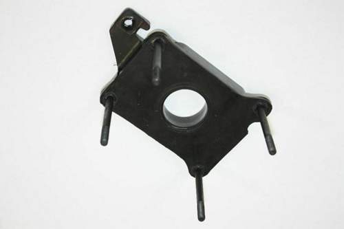

Wenn der AAV Falschluft an der Ansaugbrücke zieht, dann springt der Wagen auch bescheiden oder gar nicht an.
Wie alt ist denn der Flansch zwischen Drosselklappe und Ansaugbrücke?
MfG
Chris
@Kurzzeit-Parker schrieb am 1. März 2016 um 21:20:30 Uhr:
Hallo Chris und danke für die schnelle Antwort! Also der ist definitiv seit 16 Jahren, also seit ich das Auto habe, noch nie gemacht worden. Vorher kann ich mir auch schlecht vorstellen. Muß man den denn ausbauen, um festzustellen, ob es daran liegt oder wie kann man das prüfen?
Gruß,
Raphael
Wärste mit`m Audi TT vorgefahren wären die Jungs vonna Werke auch freundlicher gewesen 😁
"Vorschläge" / Ideen hätte ich auch `ne halbe Seite voll . . .
. . . und wer soll das denn inna Werke zahlen ? 😕

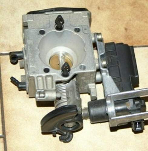

Einen guten hat Chris schon mit dem Flansch gemacht (Bild-Nr. = VW ET. Nr. ! )
Prüfen:
Bei im LL laufendem Motor einfach mal den Luftfilter in alle Richtungen "bewegen"
bei def. Flansch schlabbert er rum und Motordrehzahl ändert sich.
(Da brauchste noch nicht mal mit Bremsenreiniger rumsprühen ! )
Erfahrungsgemäß kannste den eh tauschen bei dem Alter da er zumindest innen aufgequollen ist, also eh keine "sinnlose" Aktion !
Besorg Dir die Aludichtringe für Spritanschlüße gleich neu mit
4 Stk. 12 x 15,5 x 1,5 und prüf nach Montage im LL die Dichtigkeit !
Mit`m 17er Schlüssel hat Mann schon ganz schön Gewalt, das sind aber HOHLSCHRAUBEN im Aluspritzguß ! ( und keine Radbolzen 😁 )

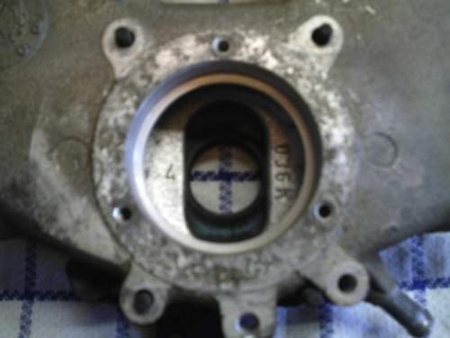

Montage
Als ALLERERSTES Batterie abklemmen !
2.) Luftfiltergehäuse kpl demontieren
3.) Kraftstoffleitungen (SW 17) abschrauben / alle elt Anschlüße abziehen, die 2 Unterdruckanschlüße hinten vorsichtig abziehen (bei der Kälte könnten die Plastikanschlüsse brechen ! Bild 2)

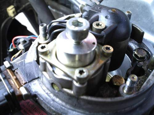

4.) nur die 4 6-Kant-Schrauben SW 10 (Bild 3) am Rand des Lufttrichters rausdrehen und Spritze kpl. abnehmen, jetzt sitzt nur noch der Flansch (Bild 4)
Die 4 noch zu lösenden Muttern sitzen unter dem Krümmer, direkt über dem ungesicherten B+ Kabel des Anlassers, Werkzeug stellt da eine prima Brücke her 🙄 😮 😁 und es könnte bei angeklemmter Batterie warm werden 😰
D.h. aber dass der Ansaugkrümmer NICHT ab muss 😁
1/4" Knarre, 10er Nuß und es wird im Blindflug geschraubt.
Ertasten kannst Du 7 x Sechskant SW 10, deswegen mal die Bilder 5 & 6, die anderen 3 SW 10 halten den Vorwärm"Igel"
Wünsche gutes Gelingen !
Sind das nicht nur 4x SW10? Hast dich doch sicher vertippt 🙂
Aber das mit dem im Blindflug ertasten, kann ich nur bestätigen. Ist ein Kinderspiel und allzu fest sitzen die Schrauben auch nicht.
Bei meiner letzten Demontage des Flansches (im eingebauten Zustand der Ansaugbrücke) hab ich das mit nem Gabelschlüssel gemacht, weil ich keine 1/4" zur Verfügung hatte. Das klappt auch ganz gut, dauert nur ein wenig länger.
MfG
Chris

Danke erstmal für die ausführlichen Antworten! Bin momentan noch in meiner Stadtwohnung mit Tiefgarage und kann das hier deshalb schlecht testen. Werde das dann demnächst mal woanders in Ruhe testen, ob es überhaupt an diesem Flansch liegt und mich dann wieder melden.
So, ich habe also an diesem Flansch gewackelt, da tat sich nichts, keine Falschluft. Trotzdem danke für die ausführliche Anleitung, werde das mal speichern und bei Gelegenheit mal profilaktisch in Angriff nehmen. ;-)
Zündkerzen funktionierten, ich war kurz davor mir Kraftstoffilter etc. anzuschauen.
Dann fiel mir beim Anlassen auf, daß der Motor sehr wohl an war, ich also die Drehzahl mit dem Gas steuern konnte, Abgase aus dem Auspuff kamen etc. - allerdings nur, solange ich den Schlüssel auf der Starten-Position hielt! Wenn ich nach dem (scheinbaren) Anspringen - wie man das ja normal macht - den Schlüssel losließ und dieser dann zurückschnappt auf die mittlere Stellung (=Zündung an) ging im gleichen Moment der Motor aus. Ich habe dann herumgeruckt am Lenkrad etc. und irgendwann sprang der Motor tatsächlich an und blieb auch an.
Es mußte nach meiner Vermutung also irgendwas mit dem Zünschloß zu tun haben. Und tatsächlich fand ich irgendwo einen Foreneintrag, wo jemand den Tip gab, den Schlüssel beim Anlassen fest nach unten, also Richtung Boden, zu drücken. Und tatsächlich: So springt das Auto reproduzierbar beim ersten Versuch an - allerdings nur, wenn man beim Starten ordentlich Gas gibt, was wahrscheinlich noch eine andere Ursache hat, aber im Moment erst mal nicht so das Problem ist.
Da man - wie ich las - das Zündschloß bzw. den vermutlich defekten Zündschalter wohl ohne weitere Hilfsmittel (Abzieher war angelich für irgendwas nötig) nicht selbst ausbauen kann (als Laie), frage ich mich, ob zufällig jemand von Euch eine "Hausnummer" weiß, was sowas kosten müßte bzw. eine Obergrenze nennen kann. Würde mich - nach meinen in letzter Zeit eher schlechten Erfahrungen mit Werkstätten - nicht gerne abziehen lassen, zumal ich eben keine Vorstellung von der benötigten Arbeitszeit habe. Den Zünschalter selbst gibt's in der Bucht für 7,27 € oder so...
