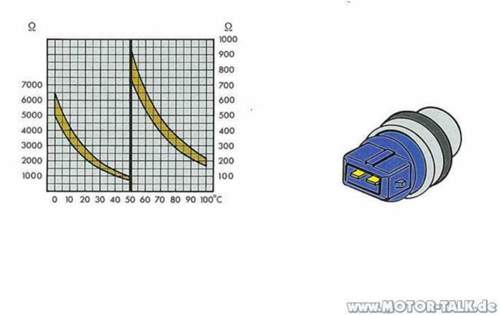

Da das Ganze wohl von der Motor-/Kühlwassertemperatur abhängt, hätte ich jetzt als erstes auf den blauen Fühler getippt. Der ist aber vor ein paar Tagen erst neu gekommen (Ersatzteil von Hella) und das Problem tritt erst seit ein paar Tagen danach auf.

@Kurzzeit-Parker schrieb am 12. Dezember 2017 um 19:14:59 Uhr:
Den Stecker vom Blauen in der Warmlaufphase abzuziehen hat übrigens keinerlei Veränderung herbeigeführt.
Neu hin > neu her . . .
Du hast doch die Werte, prüf doch einfach ob der "Neue" in der Toleranz liegt oder `n Schlach wech hat !
MFG
Diagramm-blau
MFG
Hast ja Recht 😁
Ich fänds nur n verdammt hartes Stück, wenn beide neuen Fühler von verschiedenen Herstellern und Händlern von Anfang an im Ars** wären.
MfG
