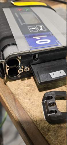

Bei einer SD ( Xentry - C4), die einwandfrei lief, ging nach Ausleihen an einen Freund nichts mehr.

Ich denke der springende Punkt ist *nach Ausleihen an einen Freund*.
Wenn es eine originale oder seriennahe SD ist, kann eigentlich nix passieren, ausser mechanischer Einfluss (ein *Absturz* vom Mux). Wenn es ein ...... (böses Wort hier einsetzen) ist, reicht oft schon ein versehentlich offen gelassener Port fürs WLAN und es geht nix mehr.
Hab selbst so ein Ding liegen, hat komplett knapp 900 gekostet (da war ich noch ein dummer Bub), und innerhalb von 5 Minuten war es unbrauchbar. Lehrgeld vom Feinsten.

Naja das Problem hier ist die schlecht geclonte Software. Oft die 1000. Kopie einer Kopie und alles muss am Laptop genau so eingestellt sein, wie bei ursprünglicher Installation der Software.
Nicht zu vergleichen mit einem vernünftig aufgesetzten System.
Dazu dann mangelhafte Hardware und der Fisch ist geputzt. Jeder muss wissen: China ist eine wette ohne Gewährleistung und Support.

Hast du jetzt einmal dein Netzwerk gecheckt ? denn das war die beste Hilfe bis jetzt , was siehst du unten in der Taskleiste , den Monitor oder das Antennensignal ?
Hatte heute keine Zeit. Schaue morgen.
Aber verbunden wurde der Laptop immer über Kabel/ LAN.
Ja genau , das konnte man ja lesen und deswegen solltest du ja auch schauen mit was oder welcher Verbindungsart dein Laptop versucht sich mit dem Multiplexer zu verbinden , es kann ja auch sein dass sich in deinem Laptop die Netzwerkverbindungen geändert haben oder verändert wurden und dadurch er den Multiplexer weder erkennt noch findet und Verbindet

Habe die Geräte gerade mal (in der Küche) angeschlossen. Dabei gar nicht berücksichtigt, dass der Mux ja normalerweise den Strom vom Auto braucht....
Also morgen nochmals am Auto anklemmen. Heute bin ich zu platt. Morgen habe ich dafür mehr Zeit und generierten
Frage aber auch:
Wenn man bei dem Mux seitlich die Kappe abschrauben, kann man da wohl Akkus reinmachen.
Macht das vielleicht Sinn, um die Verbindung von Laptop zum Mux doch auf' m Küchentisch zu testen?
