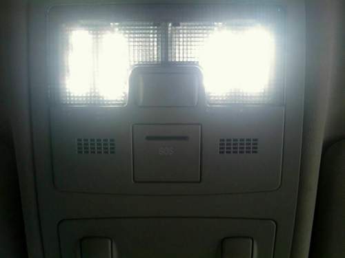

Brauchst Dich doch nicht entschuldigen 😉 Andere Modelle (Facelift?) haben 42mm-10W-Sofitten im Dachhimmel vorn und hinten und 5W5 als Fußraumbeleuchtung. Habe ein LED Umrüstsatz für den 4B bestellt und es hat kaum was gepasst, der Verkäufer läßt mich jetzt hängen und reagiert nicht mehr ...
darum hatte ich bei meinem alle Leuchtmittel selbst zusammengestellt bzw. gebaut. Eine Rolle selbstklebende LED-Streifen in kaltweiß - etwas Kabel, etwas Löten - da kann man sich als Sofitten-Ersatz schön große LED-"Panele" basteln - da ist die Bude hell 😁

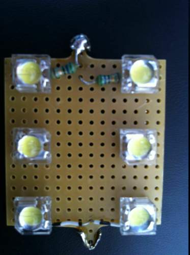

Alternativ geht auch eine Hand voll Superflux LEDs, Widerstände und Punktrasterplatinen... sieht dann so wie im Anhang aus. Das selbe kann man aber auch vollflächig mit den LED-Streifen bekleben. Auch die W5W kann man mit Streifenraster-Platinen gut selber bauen...
Image-044
Platine-1

ich hab meine gelöteten damals leider in meinem Treckerchen gelassen - hab erst wieder dran gedacht, nachdem er weg war, sonst hättest Du die haben können 😉
Professionell gemacht sind die aber nicht - das würde dann anders aussehen 😁. Mit den Loch- oder Streifenrasterplatinen kann man aber immer mal kleine Eigenentwürfe spontan zusammenbraten.
