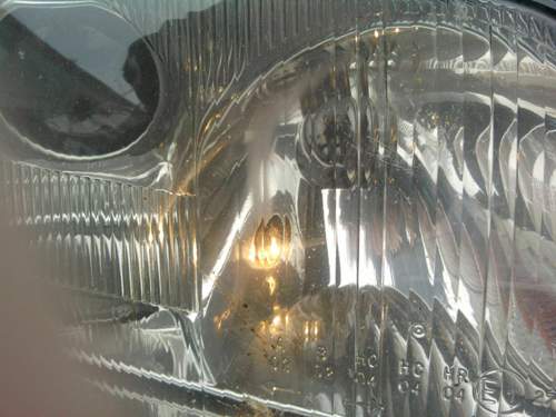

Gestern sind wir aus unserem Ostsee-Urlaub zurückgekommen und auf dem Rückweg hat ein Standlicht seinen Geist aufgegeben. Da ich LED's als Standlicht nutze, war ich über die Fehlermeldung etwas verwirrt. Eigentlich sollten die eingebauten Widerstände ja genau diese Meldung verhindern, egal ob die LED’s funktionieren oder nicht. 😕
Als ich daraufhin mal in den Scheinwerfer geschaut habe, bin ich fast rückwärts umgekippt... Anscheinend produzieren die LED's eine so große Hitze, dass sich der Reflektor anfängt zu verfärben. 😰 Gestern hatte ich noch die Hoffnung, dass es sich nur um Kondenswasser handelt, aber als ich vor ein paar Minuten die Fotos gemacht habe, konnte ich keinen Unterschied, bzw. keine Verbesserung feststellen.
Bei nächster Gelegenheit will ich die Scheinwerfer ausbauen und versuchen mit einem Tuch den Reflektor zu reinigen. Nun meine Fragen an euch: Kann ich ohne Bedenken den Reflektor mit einem Tuch reinigen, oder ist dieser so sensibel, dass er sofort "erblinden" würde? Hat vielleicht jemand mit Standlicht-LED's schon einmal etwas Ähnliches bei sich beobachtet?

Dieser Beschlag IST der kondensierte Dampf des Flußmittels!
Als ich die LEDs ausgebaut hab, sah man die Werte auf den Widerständen nicht mehr -> verkokelt. Zudem hab ich mir beim Ausbau die Finger an der Platine verbrannt.
Das Lötzinn ist auch schon gemolzen (am Sockel, deswegen viel die LED aus und das FIS meldete das (gott sei Dank!).
Lötzinn schmilzt je nach Legierung bei ca 290°. Widerstände halten kurzzeitig die doppelte Temp aus!
Mit Wackelkontakt hat das NICHTS zu tun 😉
Das Flußmittel (NICHT Fett!) IST direkt am Widerstand, da das durch den Lötprozess nunmal so ist.
Der Widerstand hällt mehr als 300° aus ohne kaputt zu gehen! SMD Widerstände hab normal einen Arbeitsbereich bis 125°. Die Automotive Varianten noch höher.
Dein Versuch hinkt etwas, da du den Versuch nicht in nem geschloßenem Gehäuse gemacht hast.
Zudem verdunstet das Flußmittel bei 5W deutlich langsamer und hat deswegen eine deutlich geringere Aufstiegsgeschwindigkeit und hat so deutlich mehr Zeit zu kondensieren.

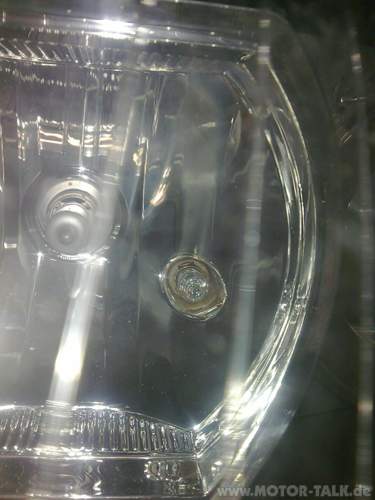

So, habe nun auch mal ein Pic gemacht. Ist schlimmer, als ich dachte!!!
Wenn man mit bloßem Auge schaut, sieht man eigentlich nur den Dampfniederschlag. Der ist nicht dramatisch, da sieht es bei Euch teilweise schlimmer aus. ABER: Mit Blitz ist zu erkennen, daß die Hitze von den Widerständen das Chrom auf dem Reflektor gesprengt hat. Es ist eine Rissbildung zu erkennen!
Hoffe das zieht sich nicht weiter.

Ich vermute mal das der eingebaute Widerstand ned so heiss wird wie die Lampe aus Logik 5= Lampe grossteil Wärme und bei Widerstand 4W (1W Led) zu 100% Wärme vom Widerstand....
Wie gesagt auch Lampenautos siehe Bild 2 (legs noch mal dazu ist eine Halogenglühbirne !!!!!!!) von mir haben die Verfärbung bzw. denke mal irgendwann auch die Risse...
Darum weiter Bilder sammeln....wäre unfair jemanden was in die Schuhe zu schieben vielleicht ist Hypercolor nicht schuld.....

Also für mich ist die Sache klar. Die Checkwiderstände (CW) wurden ja auch mal in der Leistung erhöht, weil es manche FIS gab, die trotzdem gepiept haben. Also die LED braucht bei 14V ca. 0,7W die CW verbraten in der neuen Variante bestimmt über 6W, da einige auch berichtet haben, daß nach Ausfall der LED sich trotzdem das FIS nicht rührte. Also "braten" da über 6W auf engstem Raum im Metallsockel, der wiederum in einer Plastikfassung steckt. Das da Stauwärme entsteht ist wohl klar. Zuviel, leider! Die Lampen, die eigentlich dort hinein gehören haben den Vorteil, daß ihre Wärme freier abstarhlen kann, weil sie nicht in der Fassung entsteht. Und ihre Wärmeleistung liegt unter 6W.
Und was sagst zum Bild mit der Glühbirne wo ebenfalls diese netten Spuren ersichtlich sind....diese dürften doch nicht sein oder kann sein dass Wärme dies verursacht aber wenn dann bei LED mit Widerstand und bei ganz Normale Halogenbirnen ich hab jedenfalls Extern den Widerstand meine Leds hab ich schon auf einen 12V Netztteil betrieben und da ist keine Wärme zu spüren....

interessanter thread. sieht fuer mich klar nach ausduenstungen/verdampfungen gasfoermiger natuer aus. aehnliche effekte kann man beobachten wenn man zwei euro fuenfzig moechtergern xenon look halogen brenner einbaut - bei denen dampft teilweise die blaue beschichtung durch die hitze weg, das ergebnis sieht recht aehnlich aus wie in dem standlicht-led fall.
zum thema reflektor polieren - vergesst es einfach, die beschichtung liegt nur im 5mikrometer bereich, einmal mit nem lappen kraeftig drueberwischen und sie ist ruiniert.

Ich verstehe gar nicht wieso hier immer noch über die Ursache der Trübung im Reflektor spekuliert wird?! Ich dachte diese wäre schon längst geklärt... 😕
Hier noch einmal der bisherige Kenntnisstand:
  • LED's selbst strahlen (so gut wie) keine Wärme ab,
  • die entsprechenden Widerstände dafür umso mehr,
  • Ursache des Niederschlages ist verdunstendes Flussmittel welches nach dem Lötvorgang nicht richtig entfernt wurde,
  • dieser Niederschlag kann mit Isopropanol ohne Probleme entfernt werden
