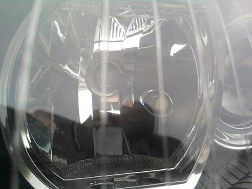

Gestern sind wir aus unserem Ostsee-Urlaub zurückgekommen und auf dem Rückweg hat ein Standlicht seinen Geist aufgegeben. Da ich LED's als Standlicht nutze, war ich über die Fehlermeldung etwas verwirrt. Eigentlich sollten die eingebauten Widerstände ja genau diese Meldung verhindern, egal ob die LED’s funktionieren oder nicht. 😕
Als ich daraufhin mal in den Scheinwerfer geschaut habe, bin ich fast rückwärts umgekippt... Anscheinend produzieren die LED's eine so große Hitze, dass sich der Reflektor anfängt zu verfärben. 😰 Gestern hatte ich noch die Hoffnung, dass es sich nur um Kondenswasser handelt, aber als ich vor ein paar Minuten die Fotos gemacht habe, konnte ich keinen Unterschied, bzw. keine Verbesserung feststellen.
Bei nächster Gelegenheit will ich die Scheinwerfer ausbauen und versuchen mit einem Tuch den Reflektor zu reinigen. Nun meine Fragen an euch: Kann ich ohne Bedenken den Reflektor mit einem Tuch reinigen, oder ist dieser so sensibel, dass er sofort "erblinden" würde? Hat vielleicht jemand mit Standlicht-LED's schon einmal etwas Ähnliches bei sich beobachtet?

Also nochmal.
Dieser Beschlag IST der kondensierte Dampf des Flußmittels!
Als ich die LEDs ausgebaut hab, sah man die Werte auf den Widerständen nicht mehr -> verkokelt. Zudem hab ich mir beim Ausbau die Finger an der Platine verbrannt.
Das Lötzinn ist auch schon gemolzen (am Sockel, deswegen viel die LED aus und das FIS meldete das (gott sei Dank!).
Lötzinn schmilzt je nach Legierung bei ca 290°. Widerstände halten kurzzeitig die doppelte Temp aus!
Mit Wackelkontakt hat das NICHTS zu tun 😉
Das Flußmittel (NICHT Fett!) IST direkt am Widerstand, da das durch den Lötprozess nunmal so ist.
Der Widerstand hällt mehr als 300° aus ohne kaputt zu gehen! SMD Widerstände hab normal einen Arbeitsbereich bis 125°. Die Automotive Varianten noch höher.
Dein Versuch hinkt etwas, da du den Versuch nicht in nem geschloßenem Gehäuse gemacht hast.
Zudem verdunstet das Flußmittel bei 5W deutlich langsamer und hat deswegen eine deutlich geringere Aufstiegsgeschwindigkeit und hat so deutlich mehr Zeit zu kondensieren.

So sieht es aus, wenn das kondensierte Flußmittel wieder heiß wird und verkokt.
Das bekommst nun sehr schwer weg 🙁
Meist nur "mechanisch" ... eine Zahnbürste könnte aber reichen.

Isopropanol ist nichts anderes als purer Alkohol. Ein super Fettlöser. Er taugt aber nicht um eingekochte Harze zu lösen.
Flußmittel sind harzähnlich und wenn die verkocht werden, kannst du sie (je nach Flußmittelart) nicht mehr ohne mechanische Bearbeitung lösen.
Per Ultraschall würde es gehen, das ist natürlich ist unwahrscheinlich. Die Chrombedampfung wird aber def nicht durch das Iso aufgelöst. Und wenn du vorsichtig arbeitest passiert auch durch den Einsatz der Zahnbürste nix. Wenn du bemerkst, dass es sich irgendwo lösen sollte, sofort aufhören und am besten mit einem Fön schnell trocknen.

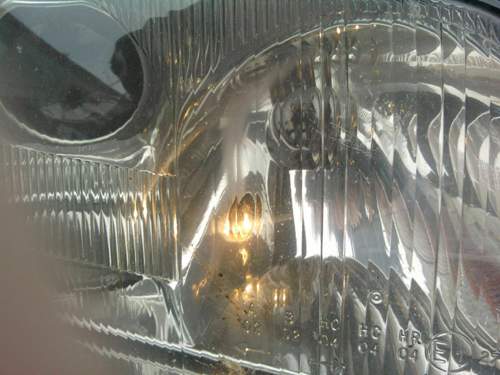

So liebe Leute,
ich muss euch total Enttäuschen 😮 der Dampf kommt weder von der einen noch von der anderen LED !!!!!!!!!!!!!!!!!!!!!!!!
Seht euch mal die netten Bilder von einem Model mit Lampe an ....und alle nicht LED Fahrer schauts euch mal eure Reflektoren genau an und stellt mal eure Bilder rein.
Meine neue 2x Theorien 🙄:
1. Die Lampe wird so warm (eventuell erst beim durchbrennen) um eine Veränderung an der Beschichtung des Reflektors zu bewirken
2. Die Lampenfaden verdunstet beim Durchbrennen durch die dann undicht werdende Abdichtung (schwarzverfärbung der Lampe innen) die dann nach aussen dringt und oberhalb den Reflektor verdampft
