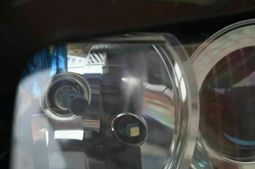

Hallo an alle.
Gestern sind wir aus unserem Ostsee-Urlaub zurückgekommen und auf dem Rückweg hat ein Standlicht seinen Geist aufgegeben. Da ich LED's als Standlicht nutze, war ich über die Fehlermeldung etwas verwirrt. Eigentlich sollten die eingebauten Widerstände ja genau diese Meldung verhindern, egal ob die LED’s funktionieren oder nicht. :confused:
Als ich daraufhin mal in den Scheinwerfer geschaut habe, bin ich fast rückwärts umgekippt... Anscheinend produzieren die LED's eine so große Hitze, dass sich der Reflektor anfängt zu verfärben. :eek: Gestern hatte ich noch die Hoffnung, dass es sich nur um Kondenswasser handelt, aber als ich vor ein paar Minuten die Fotos gemacht habe, konnte ich keinen Unterschied, bzw. keine Verbesserung feststellen.
Bei nächster Gelegenheit will ich die Scheinwerfer ausbauen und versuchen mit einem Tuch den Reflektor zu reinigen. Nun meine Fragen an euch: Kann ich ohne Bedenken den Reflektor mit einem Tuch reinigen, oder ist dieser so sensibel, dass er sofort "erblinden" würde? Hat vielleicht jemand mit Standlicht-LED's schon einmal etwas Ähnliches bei sich beobachtet?
Danke für eure Antworten.
VG Markus
PS: Es handelt sich hierbei um die LED’s von Hypercolor.

Also nochmal.
Dieser Beschlag IST der kondensierte Dampf des Flußmittels!
Als ich die LEDs ausgebaut hab, sah man die Werte auf den Widerständen nicht mehr -> verkokelt. Zudem hab ich mir beim Ausbau die Finger an der Platine verbrannt.
Das Lötzinn ist auch schon gemolzen (am Sockel, deswegen viel die LED aus und das FIS meldete das (gott sei Dank!).
Lötzinn schmilzt je nach Legierung bei ca 290°. Widerstände halten kurzzeitig die doppelte Temp aus!
Mit Wackelkontakt hat das NICHTS zu tun ;)
Das Flußmittel (NICHT Fett!) IST direkt am Widerstand, da das durch den Lötprozess nunmal so ist.
Der Widerstand hällt mehr als 300° aus ohne kaputt zu gehen! SMD Widerstände hab normal einen Arbeitsbereich bis 125°. Die Automotive Varianten noch höher.
Dein Versuch hinkt etwas, da du den Versuch nicht in nem geschloßenem Gehäuse gemacht hast.
Zudem verdunstet das Flußmittel bei 5W deutlich langsamer und hat deswegen eine deutlich geringere Aufstiegsgeschwindigkeit und hat so deutlich mehr Zeit zu kondensieren.

also leds erzeugen wesentlich weniger wärme als normale halogenleuchtmittel oder anderweitige glühfaden leuchtmittel.
das ganze sieht ehr nach nem kurzschluss aus. bei dem sich ein paar gase gebildet haben und aufgestiegen sind.
wenn leds kaputt gehen, passiert eigentlich nix. nur bei über spannung oder kurzschluss kann es vorkommen das sie platzen.
den reflektor kannst du am besten mit einem weichen baumwolltuch oder microfasertuch und isopropanol reinigen.

Eigentlich hatte ich bei dem Thema Wärme ehr die eingebauten Widerstände im Hinterkopf. Unter Umständen können dieser doch auch recht warm werden, oder täusche ich mich da?
Vielleicht muss ich dazu sagen, dass bei beiden Scheinwerfern diese "Verfärbungen" aufgetreten sind, also auch bei der noch funktionierenden LED. Einen Kurzschluss würde ich daher eigentlich nicht in Erwägung ziehen. Allerdings hört sich die Aussage mit den aufsteigenden Gasen sehr interessant an, bloß woher sollen diese kommen? :confused: Rein äußerlich sieht man der defekten LED auch keinen Schaden an (weder Verfärbung, noch "geplatzt").

klar die vorwiderstände werden auch warm. logisch die sollen ja die überschüssige spannung "vernichteen".
der widerstand sollte aber vom hersteller so ausgelegt sein das er nicht gleich den hitzetot stirbt.
wird auch wohl nicht nur einer sein, sonder mehrere.
aber ein kaputter widerstand ist auch eine erklärung. die led brennt durch (kaputt ohne sichtbaren schaden).
der widerstand kann sich auch gut in rauch auflösen wort wörtlich. wird wahrscheinlich ein kohleschicht widerstand gewesen sein.
sind das denn so billige leuchtmittel oder kommen die von namhaften herstellern/vertreibern?
wenn sich das schon auf beiden seiten bildet dann wird das ein zeichen dafür sein, dass die andere seite auch bald den geist aufgibt und irgendwas wärmer wird als gedacht.

Hi Markus, die matte Stelle am Reflektor sieht übel aus, ich glaube nicht, dass du das wegpolieren kannst. Kannst aber, wenn du's nicht so matt lassen willst, ne hauchdünne Spiegelfolie drüber kleben.

Was bei mir klar ist, ist die Tatsache, dass die Widerstände abgegast haben. Die sind total verkokelt. Und der Reflektor ist auch blind.
Aber wer dafür die Schuld trägt ist fraglich.
Dazu muss ich noch sagen, dass ich die Widerstände selbst eingebaut habe, da mir irrtümlicherweise die LEDs ohne Widerstände geliefert wurden. Die Werte Angabe hab ich aber direkt von HC .
Hi Markus,
Dein Reflektor sieht mir sehr nach Stichflamme aus. Ich vermute, da war der "Schwindelwiderstand" überlastet, ist überhitzt und richtig schön weggekokelt. Du hattest also kurzzeitig sehr helles Standlicht :D. Die Theorie wird dadurch gestützt, daß das FIS Dir den Lampenausfall gemeldet hat.
Die Sachen mit dem Wegpolieren solltest Du sehr vorsichtig angehen, da der Chrom nur hauchdünn aufgedampft ist. Ich habe mir bei meinem 80er Cabby damals einen Reflektor beim Reinigungsversuch versaut. Die Beschichtung war dann einfach weggewischt :(- also Vorsicht!
