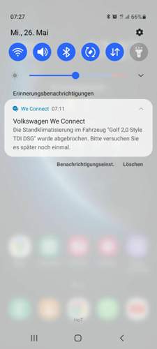

Ich weiß, was es heißt, aber was bedeutet das?
Ich habe keinerlei Nachrichten bzw. Befehle an meine Auto geschickt, es steht seit letzten Dienstag unberührt in der Garage.
Wieso kommt da mitten in der Nacht die Meldung, dass die Standklimatisieung abgebrochen wurde?

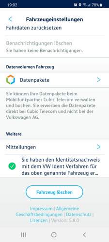

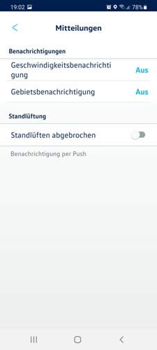

Die Push-Benachrichtigung mit der Standklimatisierung hatte ich auch alle 1-2 Wochen. Der Support war dabei auch nicht wirklich hilfreich.
Habe in der App unter Fahrzeugeinstellungen > Mitteilungen > Standlüftung den Schieber deaktiviert - Jetzt ist seit einigen Wochen Ruhe, ich hoffe das bleibt so 🙂
Mitteilungen
