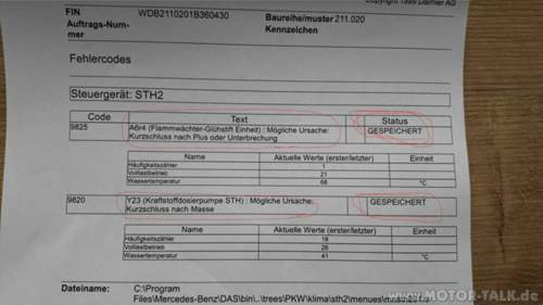

Hi Leute ich war heute wieder beim Mercedes und habe mir die Fehlerdiagnose ausdrucken lassen.
Das war die erste richtige Entscheidung.
Du hast aber 2 Fehler.

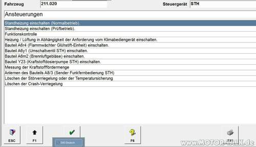

Mit der SD hätten die aber, jedes Bauteil Prüfen können.
Siehe Bild.
Sth-ansteuerung
Themenstarteram 23. Dezember 2016 um 13:48
@maxtester schrieb am 23. Dezember 2016 um 14:44:49 Uhr:
@Josefstefan schrieb am 23. Dezember 2016 um 10:45:43 Uhr:
Siehe Bild.
Flamme und glühkerze ist in Ordnung war die unterbrechung
Wenn es qualmt, dann kommt das von umverbrannten Kraftstoff. Kann sein, dass Deine STH mittlerweile abgesoffen ist. Lass, die einfach 2-3 Stunden auf max. laufen, bis es nicht mehr qualmt. Tür auf (Temperatur runter), damit die durchläuft. Danach sollte es sich zumindest mit dem Qualm erledigt haben, da die STH freigebrannt ist.
Falls die dann immer noch Aussetzer hat (nachdem Du die Pumpe getauscht hast), dann würde ich meinen, dass die Spritleitung Luft zieht, d.h. undicht ist bzw. deren Anschlüsse. Dadurch geht die STH ab und zu aus, wenn kein Sprit vorhanden. Das kann dann auch zum "Absaufen" der STH führen, wenn immer wieder Sprit nachgepumpt wird, ohne das die STH wegen Fehler zündet. Falls Du eine durchsichtige Spritleitung hast, kannst Du das gut beurteilen, ob Lufteinschlüsse drin sind. Wenn nicht, dann auf verdacht tauschen.

Bilder sagen mehr als worte.
Oder denkst du, ich bin der neue Picasso. :D:D
Es gibt leider sehr wenige NL, die mit der SD umgehen können.
@Josefstefan schrieb am 23. Dezember 2016 um 14:48:42 Uhr:
Dan lese deinen Fehlerbricht mal selber.
Sth11

Themenstarteram 24. Dezember 2016 um 11:17
Hallo zusammen erstmal frohe Weihnachten.
Gestern wechselte ich den kraftstoffdosierpumpe und heute früh machte ich die Fenster auf stellte die Heizung auf voll und startete die sth per Fernbedienung und sie lief tadellos durch vielen Dank an alle die mir halfen und Geduld zeigten es ist ein schönes Weihnachtsgeschenk vielen Dank frohes fest
