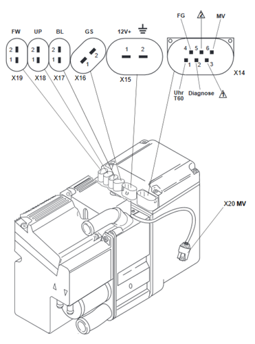

Hallo Leute bin neu hier weil das Problem 2 Mercedes werksttte nicht lösen konnten.
Ich habe im September meine standheizung gewechselt habe eine gebrauchte eingebaut die ging aber nicht also wechselte ich die Batterie 100ah 830a Varta silver ging ca. 1 Monat gut jetzt geht sie wieder nicht bzw. nach Lust und Laune.
Ich war in 2 Mercedes Werkstätte die konnten mit ihren Computer die sth einschalten es funktionierte alles sehr gut.glühkerze brennkammer alles gut sagten die.aber am nächsten Tag stand ich in der früh wieder mit einem eisKratzer in der Hand. Bitte um Hilfe bin verzweifelt.
Habe ein w211 E280 cdi Mopf 2008
Danke
Die STH ist diagnosefähig und sagt im Fehlerspeicher, was ihr fehlt.
Der Tank war aber schon voll?

Habe ich schon ausgezauscht 84 euro
Mir geht es um den stecker am heizgerät nicht das ich sen falsch verklemmt habe
Ok, den großen Stecker mit den dünnen Kabeln, vermutlich...
Ja genau ich glaube mit 5 oder 6 drähte
Habe mal vorab was von Webasto gefunden...
Es ist der Stecker X14
Bildschirmfoto-2017-11-19-um-12-03-04-2
Dieses bild hatte ich auch gefunden leider kann man hier nicht die Farben spezifiezieren
Wie waere es mal mit der FIN dann kann dir vielleicht jemand die entsprechenden Plaene geben.
