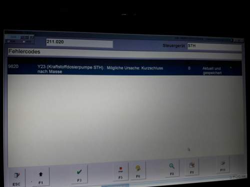

Hi leute Winter steht vor der Tür und die Sth läuft immer noch nicht.
Deswegen war ich letzte woche wieder beim freundlichen und meinte die Dosierpumpe muss gewechselt werden Kostenpunkt 350 plus Mwst. Nein danke Tschüss.
Ich kaufte es vei eBay für 84 euro original webasto neu.
Heute habe ich es ausgetauscht fehler immer noch y23 Kurzschluss dosierpumpe mögliche Ursache kurzschluss.
Weiss nicht mehr weiter ,am liebsten in die schrottpresse

Anscheinend habe Ich 2 Threads für dieses problem geöffnet ,die sth lief 2 Monate dann nicht mehr wechselte heizgerät (gebraucht) batterie,schalter mittelkobsole und jetzt die Dosierpumpe zbd es brachte immer den selber fehler y23 Kraftstoff Dosierpumpe mögliche Ursache masse den fehler brachte es schon bevor ich die Teile auswechselt.
Dieses Auto habe ich seit 2009 und momentan über 380tkm.
Meine frage was kann ich noch machen
Themenstarteram 16. November 2017 um 20:03
Kraftstoffdosierpumpe lässt sich per sd ansteuern
Messen an dosierpumpe. Im Notfall fliegende Masse Leitungen legen. Wenn die Ansteuerung funktioniert.
Themenstarteram 16. November 2017 um 20:09
Muss 12V ankommen?
Was meinst du mit fliegende masse?

Dan gehe mit SD ran, da kannst du alles ansteuern.
Themenstarteram 16. November 2017 um 20:54
Ja habe ich Dosierpumpe lässt ich ansteuern glühstift,pumpe,blasskammer oder so ähnlich
Dan muss die SD ja den Fehler erkennen.
Ich habe nur keine Lust alles durch zu lesen.
Stell doch mal einen Kompletten Fehler Bericht hier rein.
Themenstarteram 16. November 2017 um 21:02
Vir und nachdem Austausch der ersatzteike Kommt dieser fehler
Masseleitung der Pumpe erneuern. Oder einfacher, eine fliegende Leistung zum testen legen.
@Josefstefan schrieb am 16. November 2017 um 22:02:15 Uhr:
Das ist doch kein Fehlerprotokoll, oben links wird der Zündungsstatus abfragt.
rechts in der Taskleiste fehlt das SD Control.
Das bedeutet das die Diagnose abbricht.
Also bringe deine Diagnose in Ordnung.
