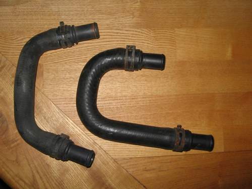

Wenn Du nicht mehrere hundert Euro für eine Instandsetzung der Standheizung ausgeben möchtest könntest Du diese auch selbst ausbauen.
Das Kühlsystem durch Öffnen des Ausgleichsgefäßes drucklos machen und die Schläuche vor der Heizung mit zwei Schlauchklemmen absperren, dann kann die Heizung ausgebaut werden ohne das Kühlmittel abzulassen.
Es muss nur wenig Kühlflüssigkeit aus der Heizung aufgefangen werden
Wenn Du die Schläuche mit einem Schlauchbogenn durchverbindest können die Absperklemmen abgenommen und das Fahrzeug in der Reparaturzeit ohne Heizung genutzt werden.

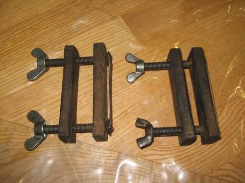

Du musst dafür keine technische Begabung haben.
- ein Platz zum Arbeiten, Absperrkllemmen und Schlauchbogen von mir
- eine Wanne zum Auffangen von etwas Kühlflüssigkeit
- bei Federschellen an den Schläuchen eine Zange zum Öffnen der Schellen (Wasserpumpenzange geht auch)
- bei Standard-Schlauchschellen genügt ein Schraubendreher oder eine 7er- Nuss.
- warmes Spüliwasser und Pinsel zum Reinigen der Stecker vor dem Öffnen.
- einen 10er-Schlüssel, gern Sechskant-Nuss und Knarre für die Gehäuseschrauben.

Abklemmzangen
Schlauchbogen
