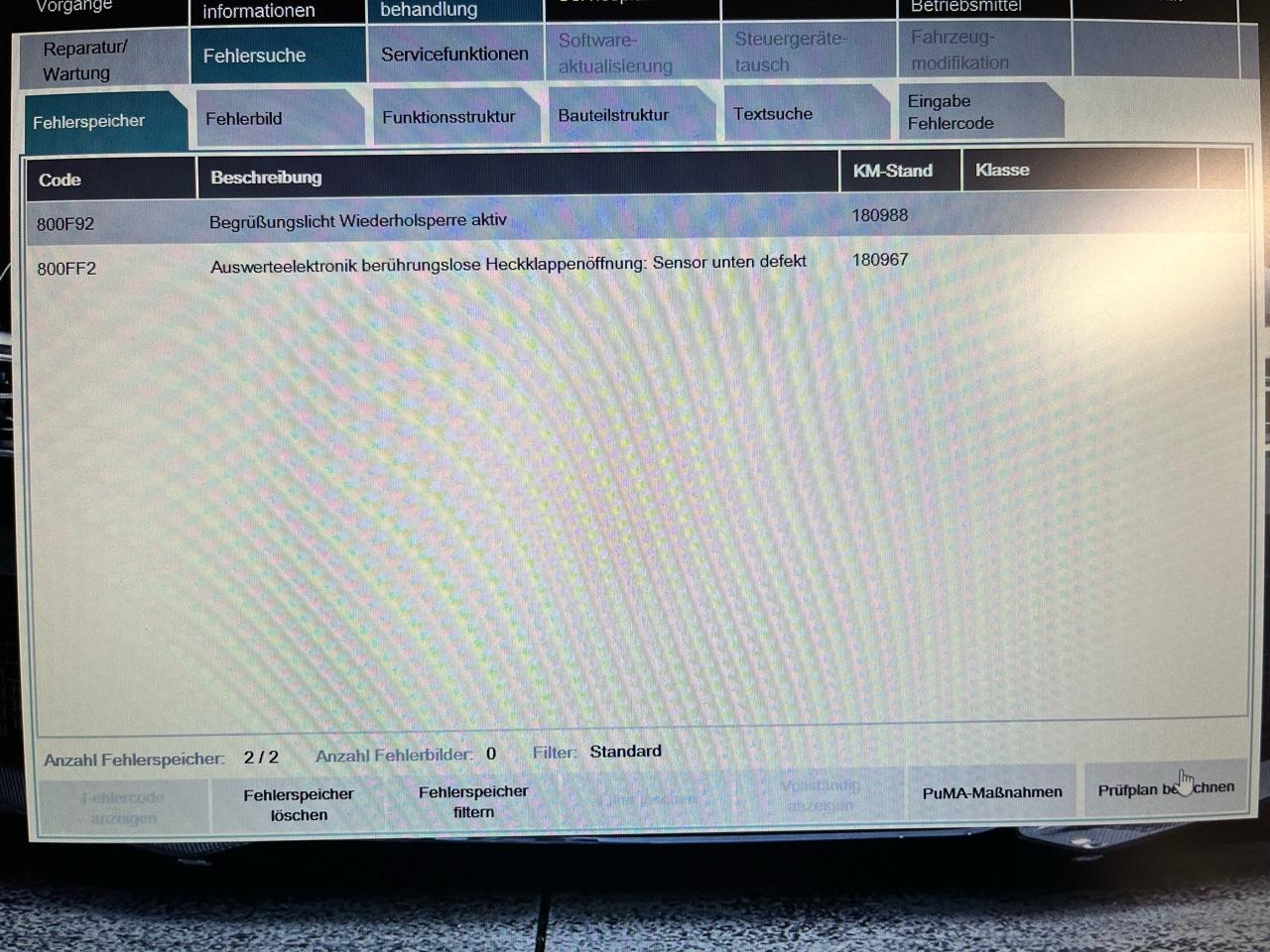

Gut, dann ergänze ich nur für dich: Sie funktioniert alle paar Tage immer mal wieder NICHT, bzw. gibt Kalte Luft in den Innenraum. Leuchtet nun ein Lämpchen bei dir?
Dann müsste auch ein Fehler im Fehlerspeicher stehen.
DAS ist ja das lustige, 1 Jahr stand garnichts im Speicher (Das Jahr wo sie nach vielen Versuchen zwar immer angesprungen ist, aber immer nur kalte Luft in den Innenraum kam). Jetzt vor kurzem die Fehler die man auf den Screenshots sehen kann. JETZT wieder nichts. Das hat nichts mit langeweile zu tun, sondern damit das ich weiß das in 3-5 Tagen der Innenraum wieder nicht warm ist, ohne Fehler im Speicher!

Anbei der aktuelle Fehlerspeicher. Vor 3 Tagen Innenraum einmal kalt, danach wieder, bis heute, 4 mal warm!

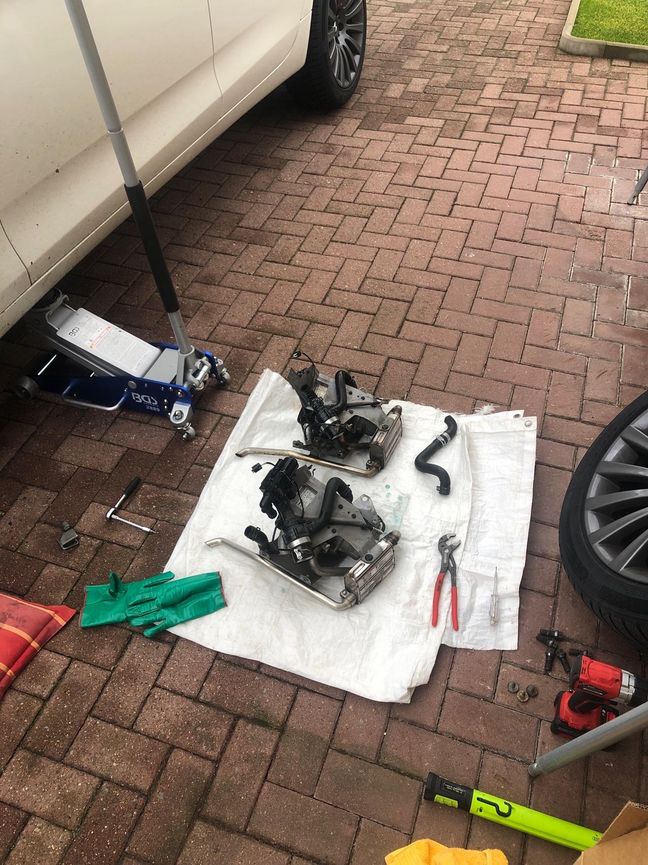

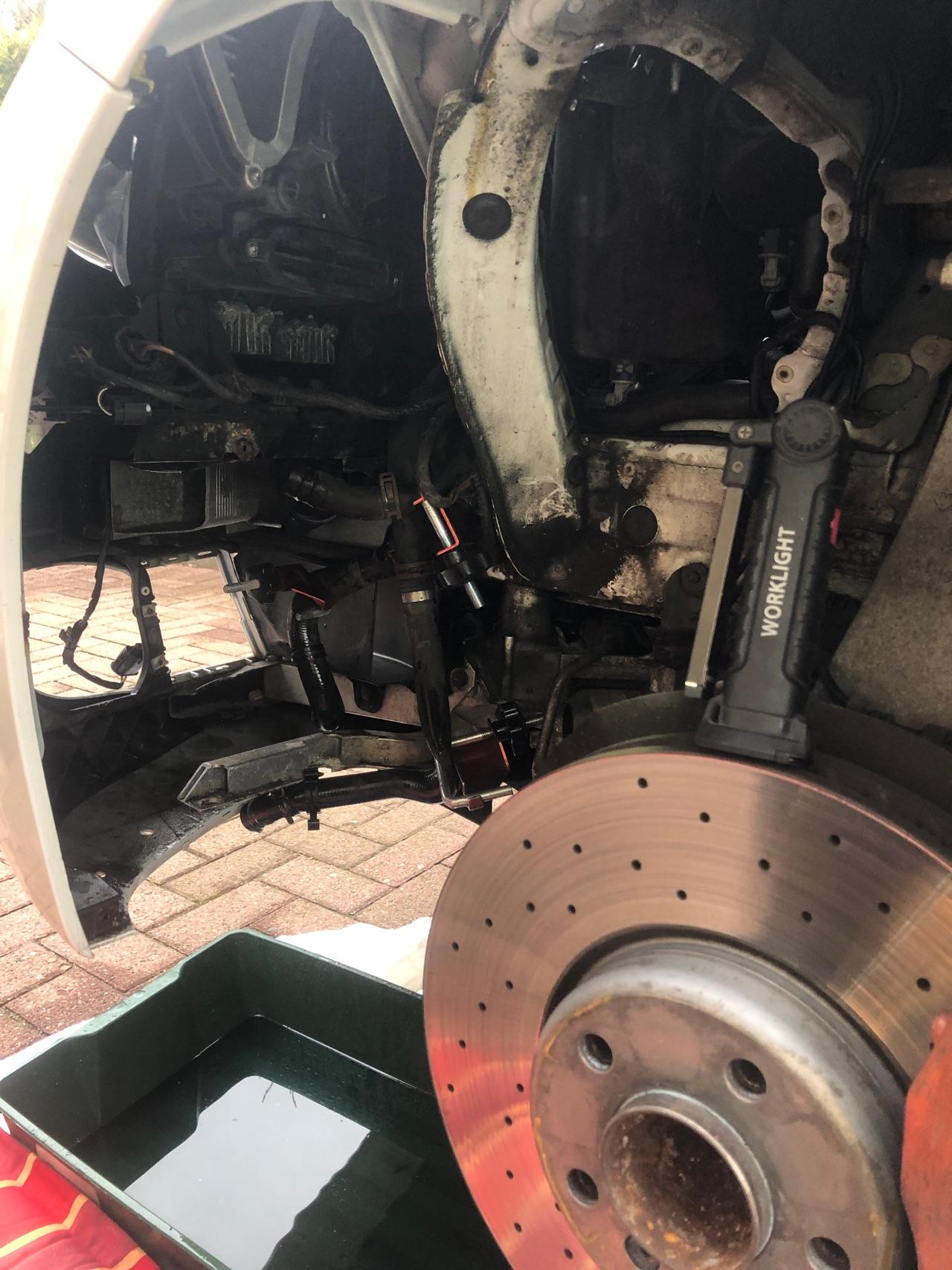

Ich hatte an meinem F07 ein ähnliches Problem, dass die Standheizung zwar ab und zu mal ansprang aber nur kalte Luft im Innenraum ankam.
Was mir aufgefallen ist, dass die Standheizung so ein komisches klackern hatte und dann immer ausging. Das klackern vor vorher nicht.
Ich habe dann eine komplette Standheizung gebraucht in der Bucht gekauft und erstmal das Magnetvenitl getauscht. Hat natürlich nicht das gewünschte Ergebnis gebracht.
Daraufhin habe ich dann die komplette Standheizung getauscht und siehe da, es kommt warme Luft in Innenraum und die Standheizung läuft wie sie laufen sollte.
Der Tausch an sich ist wirklich keine große Sache.
Meine Vermutung ist, dass etwas mit der Standheizung selber nicht gestimmt hat.
Sie hatte auf jedenfall immer gezündet gehabt, warme Abgase kamen auch raus und dann kam irgendwann das klackern und sie schaltete ab.
