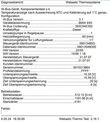

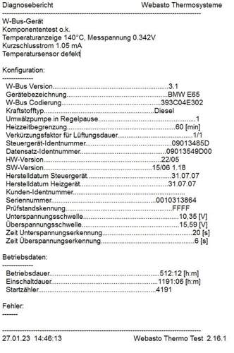

Das erste Bild ist ein Diagnoseergebnis einer TT-C für BMW E65 (Text zu den festgestellten Fehlern ist von mir, Fehlerspeicher bereits gelöscht). Teile-Nr 64.12 9111339-01, Webasto Art. Nr. 9013487.
Das ist ein Gerät mit dem Webosto-W-Bus (Pin 1 des Steuersteckers), für Kommunikation mit dem Fahrzeug CAN-Bus (zwei weitere Pins).
Über den W-Bus ist sowohl Ansteuerung mit Webasto-Bedienelementen als auch Diagnose mit Ansteuerung einzelner Komponenten möglich. Ohne Verbindung zum Fahrzeug läuft die Heizung aber nicht, kein Probebetrieb.
Das zweite Bild zeigt dann das Ergebnis nach Aufarbeitung. Der Temperaturtest wurde mit Aufheizen durch eine andere Heizung gemacht, die Betriebszeit hat sich dadurch nicht erhöht, weil kein echter Probebetrieb möglich war.
Die Einbindung in die Kommunikation des Fahrzeugs ermöglicht dann auch die Diagnose über das Fahrzeugsystem.

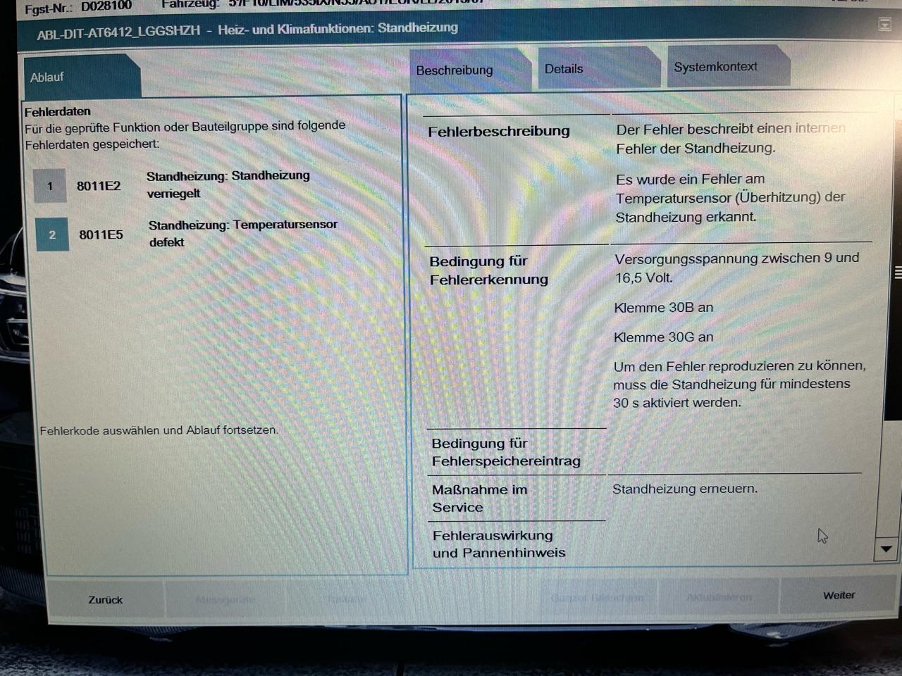

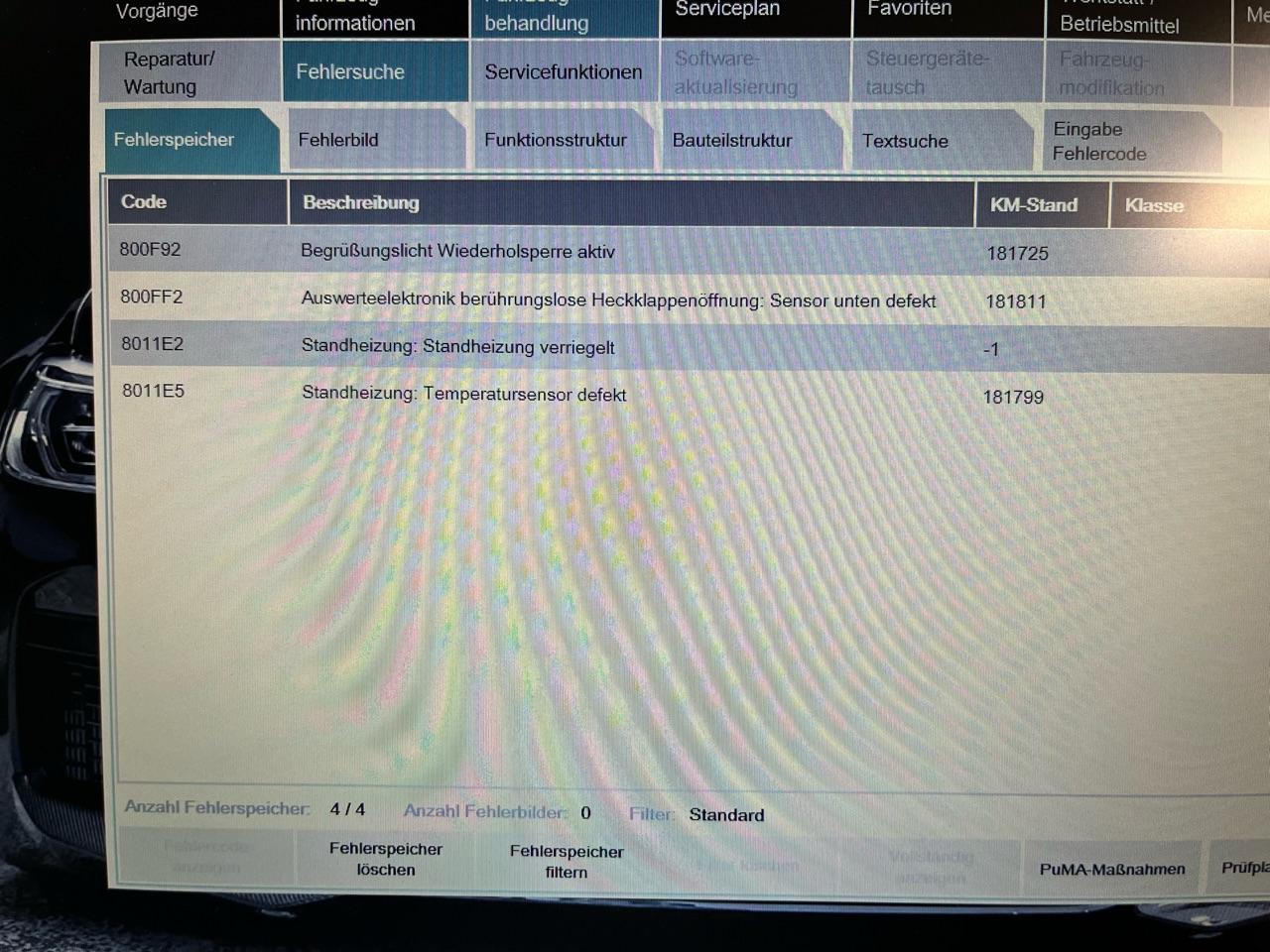

Und da haben wir ihn wieder. Heut morgen Auto komplett zugefroren, Sthzg lief überhaupt nicht.
@Pendlerrad deutet das immer zwingend auf den Sensor auf der Platine hin oder gibt es hier auch andere Möglichkeiten warum er den Temperatursensor meldet?

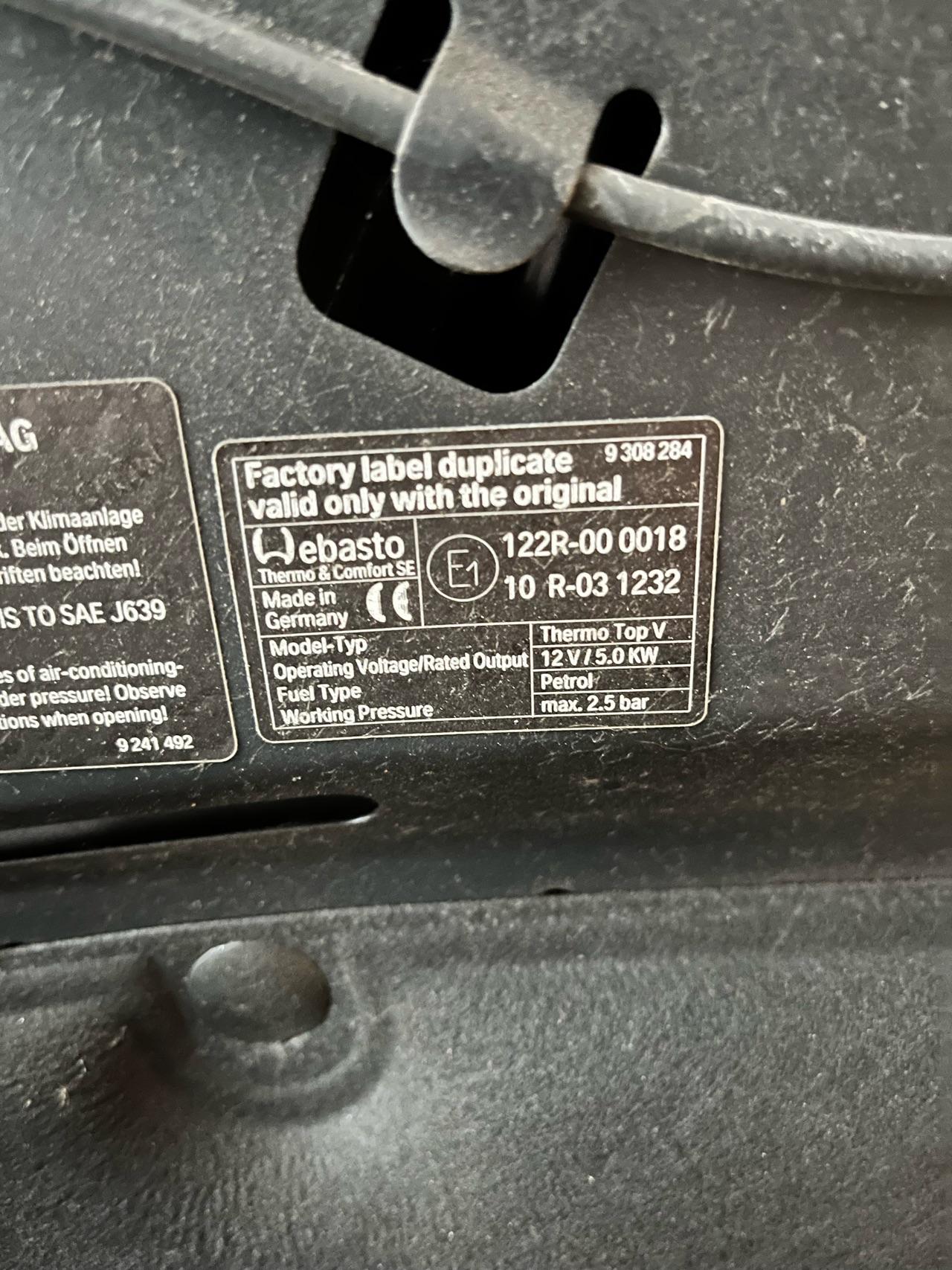

Hast Du bereits festgestellt, welcher Gerätetyp bei Dir eingebaut ist?
Typenschild der Standheizung, Artikelnummer...
Ich arbeite wenig mit Eberspächer, mehr Webasto.
Die gezeigte Fehlermeldung stammt aus dem Fahrzeug- Diagnosesystem. Es kann daher ein durch die Diagnose abgewandelter Text sein, der Bezug ist aber deutlich.
Ob das Bauteil selbst defekt ist oder Verbindungen innerhalb des Themperaturmesszweiges auf der Platine fehlerhaft sind spielt zunächst keine Rolle.
Es könnte sich um eine TT-V oder TT-V EVO handeln, die haben neben dem Temperaturmesswiderstand auch einen Überhitzungsschutz,. Wenn der auslöst war er entweder "gealter", z. B. durch mechanische Belastung oder Vibration oder die Heizung wurde die Wärme nicht schnell genug los und hat nach dem Abschalten der Flamme überhitzt. Das kann auch auf einen weiteren Fehler beim Flüssigkeitstransport in der Temperaturmessung deuten. Falls der Temperaturmesswiderstand eine zu hohe tatsächliche Temperatur zulässt und die Heizung dadurch nicht mehr korrekt abscxhaltet wird der Übertemperatursensor ausgelöst.
Pendlerrad

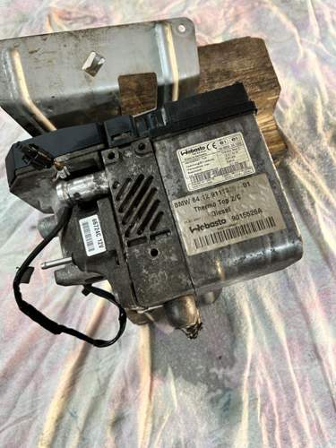

Danke! Klar, hab ich. Hier im Anhang. Thermo Top V. Hier das Typenschild unter der Haube
O.K.
Standheizungen mit fahrzeugspezifischer Software ermöglichen ohne Verbindung zum Fahrzeug keinen Probelauf.
Aber das ausgebaute Gerät kann ich diagnostizieren, warten und ggf. instand setzen.
Die Temperaturmessung prüfe ich, indem ich die Heizung in Reihe mit einer Universellen am Wassertank betreibe, am Ausgang die tatsächliche Wassertemperatur messe und mit dem in der Diagnose angezeigten Lifewert der instand gesetzten Heizung vergleiche.

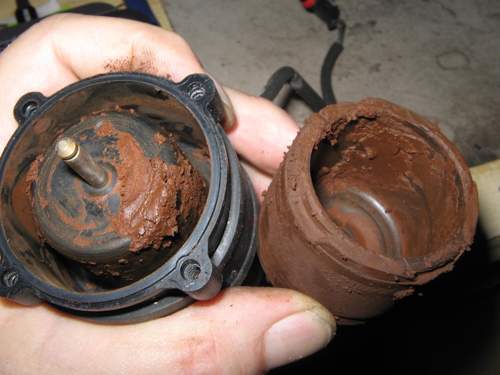

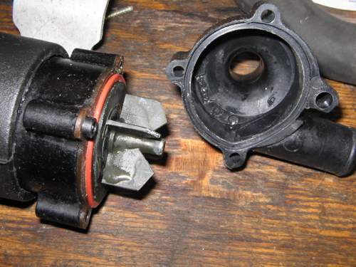

Auch die Pierburg-Pumpe kann man prüfen.
Das ist ein bürstenloses Gerät, das Flügelrad sitzt auf einer Magnetglocke im nassen Bereich und der Antrieb erfolgt über Spulen im trockenen Innern.
Wenn die Kühlflüssigkeit zu alt ist und der Korrosionsschutz nachlässt können Eisenteile im Kühlkreislauf oxidieren. Die Magnetglocke fischt den Rost aus der Flüssigkeit und kann dadurch blockiert werden Sind dann meist schwarze, manchmal recht körnige Partikel.
Der Kopf der Pumpe ist mit vier Schrauben gehalten, hat eine wiederverwendbare Weichstoffdichtung in einer Rille. Wenn die Schrauben noch nicht zu verrostet sind lässtr sich das öffnen. Die Glocke ist mit einem kleinen Sprengring auf einem zentralen Stift gelagert, kleine Anlaufscheiben oben und unten nicht verlieren.
Wenn die Pumpe von der Standheizung versorgt wird gibt es eine Strombegrenzung, dann ist selbst nach Blockade die Elektronik meist noch in Ordnung und Reinigung genügt.
Das Bild zeigt ein Extrem aus einem Werkstatt-Heizsystem mit Stahlheizkörperen und fehlendem Korrosionsschutz. Der braune Schmodder wird bei Austrocknung fest wie Lehm, so sieht das in Fahrzeugen nicht aus.
Die Schrauben mit viel (hochtemperatur-) Fett in den Kunststoff einsetzen, dann geht das auch in einigen Jahren noch wieder auf.
Das zweite Bild ist von einer älteren (Bosch) Pumpe mit Bürtsenmotor, hier gibt es eine magnetischen Mitnehmer unter dem Rotor. Auch da kann keine Kühlflüssigkeit in den Motorbereich kommen.
Die bürstenlose Pumpe läuft direkt mit 12V, braun ist Masse. Wenn die Elektronik eine Macke hat kann das zu Anlaufschwierigkeiten führen. Deshalb Pumpe mehrmals aus dem absoluten Stillstand, gern nach kurzer Pause anlaufen lassen. Wenn sie nicht mehr sicher anläuft ist sie defekt.
Pendlerrad
Pumpe mit extremer Eisenbelastung
Pumpe Kühlflüssigkeit Bürstenmotor

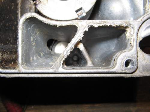

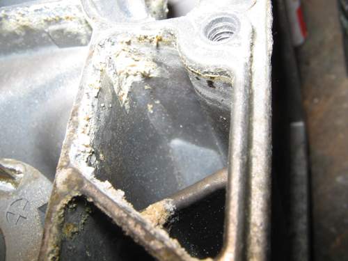

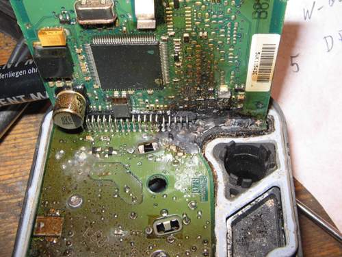

Als Beispiel in der Anlage Bilder einer Webasto TT-V mit Erläuterung.
Der Zentralprozessor diese Platine war über die Webasto-Diagnose noch ansprechbar, zeigte aber Betriebsspannung "Null Volt", Temperatur 40°C und keine Reaktionen auf Komponententest. Der CAN-Controller hat nicht mehr funktioniert, über Fahrzeugdiagnose nicht mehr zu erreichen.
Die Steuerplatine wurde mit hoher Wahrscheinlichkeit durch länger andauernden Feuchtigkeitseinbruch zerstört.
Bild 1 zeigt die Platinenseite der vom Gehäuse abgenommene Steckerplatte
Das runde Loch rechts ist der Einlass für das Gebläse, das Graue ist eine umlaufende Weichstoff-Formdichtung.
Unter der geschlossenen rautenförmigen Platte liegt ein Raum, der über einen Kanal in Alugehäuse mit dem Luftsammelraum verbunden ist.
Bild 2 zeigt das zugehörige Gehäuse, links den Einlass des Gebläses, rechts den Raum unterhalb des rautenförmigen Verschlusses.
Bild 3 zeigt die Wände dieses Raums im Bereich der Weichstoffdichtung. An den Gehäuserändern ist die korrosive Wirkung der Feuchtigkeit ablesbar, auch die Höhe diese Wirkung ist erkennbar. Oberhalb der Raute scheint der Flüssigkeitsstand besonders hoch gewesen zu sein.
Bild 4 zeigt den Rand des Gehäuseraums um den zentral angeordneten Gebläsemotor.
Bild 5 zeigt die Steckerplatte und die abgebaute, umgedrehte Platine. Es gibt mittig zwischen den Steckern eine Ausbuchtung. Wenn die Stecker in der Einbaulage senkrecht nach unten zeigen ist in dieser Ausbuchtung der tiefste Punkt, hier sammelt sich ggf. Feuchrigkeit. Der (blaue) Kondensator war gemäß der Trockenspuren /Abdruck am Boden in Flüssigkeit getaucht.
Ich denke nicht, dass es hier um einen kurzfristigen, einmaligen Wassereinbruch gegangen ist.Auch diese Heizung hat vermutlich durch Fehlerströme an Bauteilen auf der Platine zunächst Fehler festgestellt und den Betrieb dann eingestellt.
Die Feuchtigkeit wurde aber nicht erntfernt, nahm möglicherweise in der ungenutzten Zeit noch weiter zu.
Der jetzt erkennbare Brandschaden ist höchstwahrscheinlich durch Leitfähigkeiten elektrochemischer Zersetzungsprodukte entstanden.
