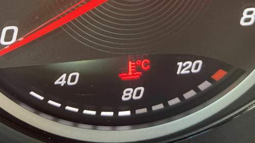

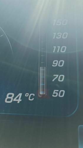

Ok dann erkläre mir folgendes:
Fahrzeug hat einen Tag gestanden und ich habe die Standheizung auf 27°C gestellt und habe ohne den Motor zu starten folgende Werte:
Es gibt auch nach dem losfahren keinen wesentlichen Einbruch der Kühlwassertemperatur mehr.

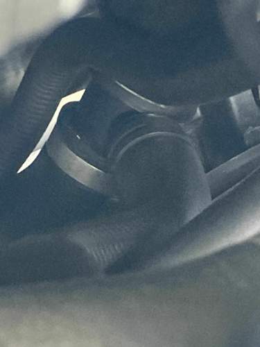

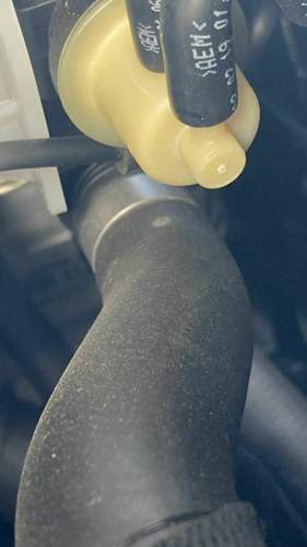

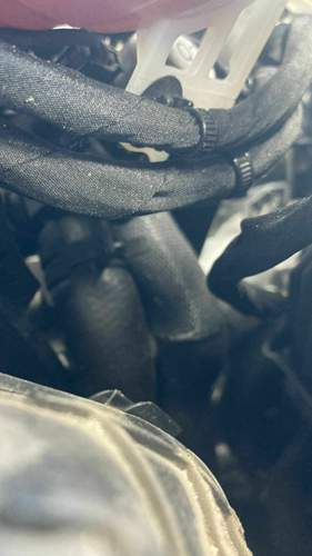

Folgende Bilder habe ich mal in dem Platzmangel geschossen:
Zwei Schläuche kommen aus dem Radlauf nach oben und dann richtig Motor. 1 Schlauch an eine kleine elektrische Umwälzpumpe und einer geht fast unmittelbar am Motorblock in ein T-Stück. Mind. 1 weiterer geht noch vom Ausgleichsbehälter weg.
Sollte der Motor/Kühlmittel nicht aufgeheizt werden, wo wird dann die Temperatur des Kühlmittels für oben gezeigte Anzeigen gemessen ? Warum bricht die Temperatur nicht ein und warum ist das Öl deutlich wärmer als die Umgebungstemperaturen?
