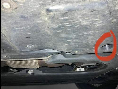

Eine bitte an 205er Fahrer: könnte man ein Bild posten, wo man von unten den Auspuff der SH sehen kann? Da wo ich ihn vermute, ist nur ein leeres Loch. Carly findet kein SH-Steuergerät, kann Carly das nicht, oder sollte es gefunden werden?

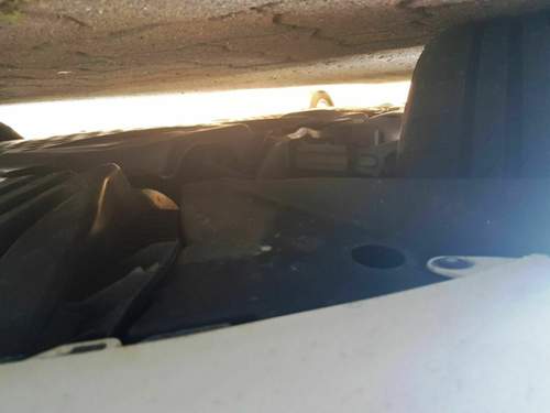

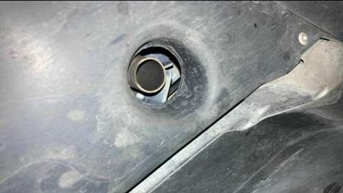

Du suchst an der falschen Stelle - Du musst hinter dem Beifahrer Vorderrad schauen, da ist eine Revisionsklappe mit einem Loch (roter Kreis im Bild).
In dem besagten Loch (roter Kreis) steckt der Auspuff - aber vertieft, er schaut nicht raus !
SO IST ES JEDENFALLS BEI MEINER STANDHEIZUNG WELCHE DEN MOTOR AUCH VORWÄRMT
Klappe hinter d. Beifahrervorderrad
Und da ist der Auspuff

@hotfire Danke, gefunden, der Auspuff ist schon mal da ;-) Die Sicherung 318 ist bestückt, bleibt noch die Frage, warum die anderen Sicherungen jemand ausgebaut hat.
