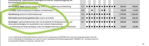

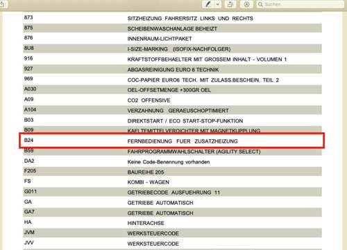

Das siehst du doch wenn du deine FIN eingibst ( Mercedes VIN Decoder). Steht bei mir bei B24 - Fernbedienung für Zusatzheizung-
Wenn da keine dabei war ist Glatze. Oder warum sollte die Fernbedienung so teuer sein wenn man sie nur anlernen müsste ??
MfG
Siehe Bild.
Bin mir nicht sicher ob bei fehlender B24 auch noch ein separates Steuergerät verbaut werden muss oder ob das bereits vorhanden ist. Könnte mir vorstellen, dass es beim MoPf eingespart wurde wenn nicht explizit beordert.
Ausstattung-b24
