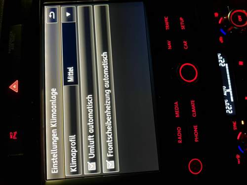

Also wenn ich das richtig verstehe,erstes Bild...das zweite Bild zeigt meine Einstellung über OBD11,sieht eigentlich korrekt aus,aber der große Kühlkreislauf bleibt kalt?!
Muss wohl doch beim 🙂 vorbei schauen...

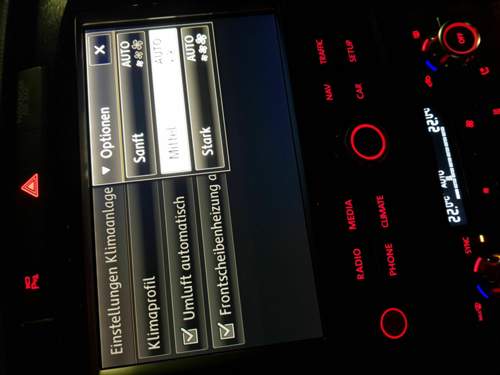

Gibt es die Möglichkeit, dass man die Lüfterdrehzahl verändern kann?
Weil ich finde der Touareg könnte wärmer sein morgens beim einsteigen bei minusgrade. Die Leistung der SH ist okay! So bald ich die Zündung einschalte, kommt mir so richtig die Warme Luft entgegen....
weil dann ist die Drehzahl vom Lüfter viel höher! So hätte ich es gerne im SH Betrieb oder zumindest so ähnlich.....
Kann man da was Codieren oder was anderes?

Climate + Extras . Drei Stufen
Regelt das nicht die Klimaanlage?

Hallo Marco. Der Lüfter Drehzahl abhängig von Innenraum Temperatur und Feuchtigkeit an der Frontscheibe. Weil du nach der etwas abgekühlten Innenraum rein kommst erhöht der Lüfter Drehzahl. Ein Tip von mir . Wenn du früher ins Auto einsteigs bevor der Standheizung aus ist hast du diese Effekt nicht.

Ja .So lange der Klimaanlage auf Auto steht regelt das automatisch. Man kann Lüfter Drehzahl trotzdem in drei Stufen anpassen.
Logisch, aber wenn du in diesen Stufen was verstellt, ist das nicht nur für die Standhzg sondern das generelle Lüftungs, Klima Verhalten..... Oder?
Ich bin bei laufendem Standheizung noch nicht im Wagen Gesäßen ich glaube der Standheizung hat eigene Lüfter Programm weil die Lüfterklappen auch anders gestellt werden. In den Einstellungen bei Standheizung auch nichts darüber steht . Wie gesagt das macht der Klimaanlage automatisch. Lüfter Drehzah passt sich an der innentempratur an . Im Sommer läuft der Lüfter auch anders.

Habe auch schon probiert mit Lüfter Profil Mittel und intensiv... ist immer ähnlich oder gleich. Ich finde der Lüfter sollte im SH Betrieb einfach stärker laufen! Dann wäre es bestimmt perfekt....
Gruß Marco
Einfach ei er höhere Grundtemperatur einstellen.
Z.B. 28 Grad.
Hab schon auf Max. Lüfter Manuel auf Max. Außer ich habe zu hohe Vorstellungen. Aber ist das vierte Auto mit Standheizung. Und ist aber auch das Auto mit der „geringsten“ Innentemperatur....
