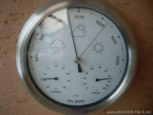

Ja und wozu dann eine Standheizung, die man nicht benutzen kann, wenn es kalt ist?
Bin nur froh, dass meiner weg ist... das Geld für die Standheizung hätte ich auch ins Klo werfen können.
Weil hier ist es oft auch mal so kalt wie im Anhang
Kalt
