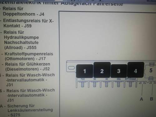

Zieh das Relais für Hupe raus-erstes relais(von links) am Relaisträger.
Mach die Zündung an und miss am Relaiträger pin1/klemme 86 Relais auf masse die Spannung diese sollte 12V sein.
Ist das nicht der Fall ist das Entlastungsrelais def.(zweites Relais von links) dann dürfte aber auch die Wisch/Waschautomatic nicht Funktionieren.
An pin 3/klemme 30 Relais sollten immer 12V anliegen(auch bei Zündung aus)
Ist die Spannung vorhanden dann miss die Masseverbindung mit dem Ohmmeter von pin4/klemme 85 Relais auf masse, diese sollte niederohmig sein(0-1 Ohm).
Oder pin2/klemme 87 und pin3/klemme 30 brücken dann muß die Hupe Funktionieren
Nicht erschrecken die Hupt dann sofort.

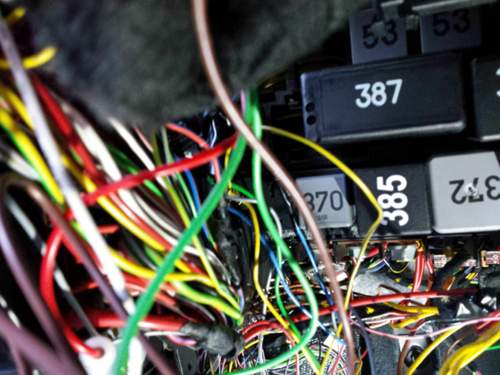

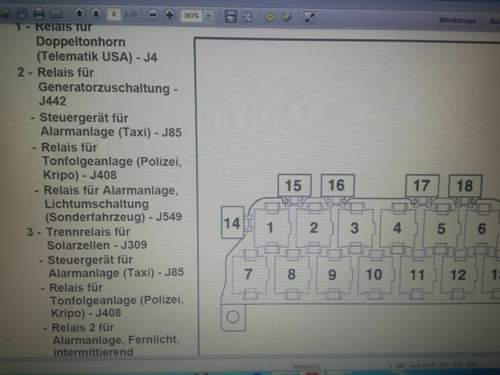

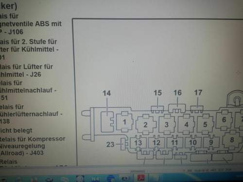

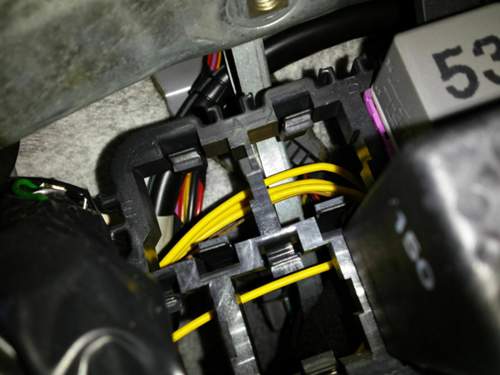

Hab alles zerlegt....mach dann mal Fotos...weil im ersten hab ich nichts drin.
Was helfen könnte wäre die Bezeichnung was drauf steht
So nun die bilder
So jetzt aber....
Img-20150105-170428
Img-20150105-170407
Img-20150105-170457
Neben der 370 ist noch eins frei
Img-20150106-085543
Img-20150106-085519
