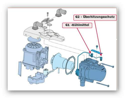

Habe jetzt MWB 2 mal bei laufender SH ausgelesen.. (Motor war warm)
Der erste wert war zuerst 55 und ging dann auf 120 hoch der 2 wert stand die ganze Zeit auf 75
Ist das normal oder läuft da was falsch? Was gebau bedeuten sie 2 werte?

laut Webasto Handbuch gibt es zwei Temperatur-Sensoren, G1 (NTC) für Kühlmitteltemperatur und G2 (PTC) für Überhitzungsschutz. Beide Sensoren bilden zusammen mit der Leitung und dem Stecker eine Einheit.
Der Übersitzungssensor schützt das Heizgerät vor unzulässig hohen Betriebstemperaturen. Dieser reagiert bei einer Gehäusetemperatur größer 125 °C und schaltet das Heizgerät ab.
Der Sensor für die Kühlmitteltemperatur ist für die Regelstufen zuständig (Teillast, Volllast, Nachlauf usw.).
Die max. 125°C können unmöglich die Temp. der Brennkammer darstellen (siehe Videolinks oben). Beide Sensoren befinden sich im Wärmeübertrager, die können also nur das Kühlmittel messen. Beide Sensoren liegen nah beieinander, haben aber unterschiedliche Messverfahren (NTC, PTC) und unterschiedliche Aufgaben (Betrieb und Schutz).
Deine angezeigten 120°C gegenüber den nur 55°C (paar Zentimeter davor) können eigentlich nicht stimmen.
Beim normalen Betrieb der Standheizung spielt die Kühlmitteltemperatur im Motor auch keine große Rolle. Die Sensoren liegen ja im Bereich der Brennkammer wo das Kühlmittel im Betrieb sofort auf eine höhere Temperatur gebracht wird.
