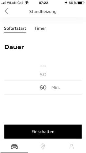

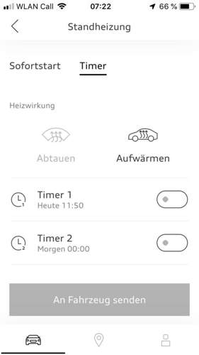

Im Q7 lässt sich die Zeitdauer vorwählen. Die Temperatur nur/allerdings über den Temperaturdrehregler im Auto vorwählen.
Im Timerbetrieb kann man zwischen Abtauen und Aufwärmen selektieren. Ersteres bevorzugt dann die Frontscheibe. Ob in diesem Modus überhaupt nach einer bestimmten Zeit eine gleichmäßige Verteilung aller Ausströmer erfolgt weiss ich aber nicht.

Und wie hast Du die 40 Min eingestellt?
@treg4x4 schrieb am 29. Januar 2019 um 10:06:28 Uhr:
@fmschrader schrieb am 29. Januar 2019 um 10:05:12 Uhr:
Und die Zeitdauer kann man sowieso nicht einstellen. Sie läuft solange wie sie halt läuft. .................
Na wann das so ist-dass kann man im T2
ich bin noch beim T2 -wird dir sicher nicht helfen.Ansonsten in den Einstellungen der SH Dauer für Sofortstart oder so ähnlich habe ich 40 min eingestellt.Das ist dann für den manuellen Start. Wenn man eine Abfahrtszeit einstellt,errechnet der T den Start und die Parameter ,um bei Abfahrt alles fertig zu haben.
