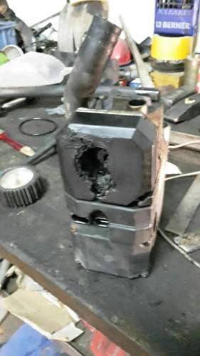

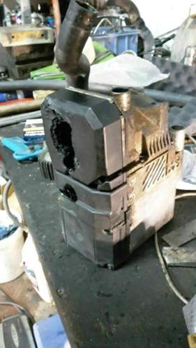

Hallo Motor-Talker,
ich habe am Wochenende mir die Mühe gemacht und meine Standheizung (Zuheizer) ausgebaut um wie ich vermutete die verkokte Brennkammer zu wechseln. Leider musste ich feststellen das der Deckel vom Brennluftgehäuse durchgebrannt ist. Hat einer von euch das Problem schon einmal gehabt? Woran kann das liegen?
Torsten

Ich kann nicht viel zu deinem Problem beitragen, aber darf ich fragen aus welchem Motor du die ausgebaut hast? und wie lange hast gedauert? Ich müsste mal die Pumpe überholen/erneuern, aber die ist so doof verbaut, dass man dafür die Standheizung ausbauen muss...
