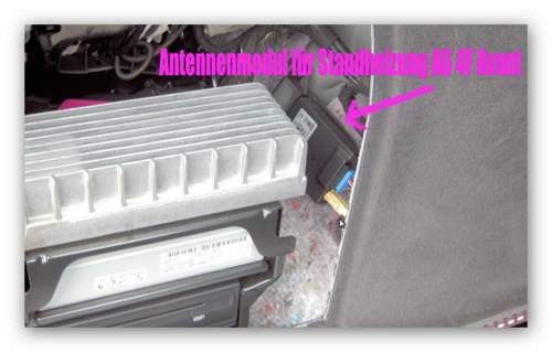

Ich kann mit Fernbedienung nur standheizung einschalten wenn ich vor dem Auto stehe. Bin ich weiter weg, schaltet nicht.
Hab mir auch VW t91 Fernbedienung gekauft, jedoch gleiche Problem.
Worden kann das liegen?
Empfänger defekt? Wenn ja, wo sitzt diese Empfänger?
Hab mal gelesen das die standheizung Antenne am c-säule sitzt.
Hat jemand eine Anleitung wie man diese c-säule ausbaut?
Mfg
das Antennenmodul sitzt bei der Limo in Verkleidung vom Dachabschluss, der Funkempfänger sitzt (bei Limo und Avant) hinten links im Kofferraum neben dem Hifi-Turm (siehe Bild).
Meiner Erfahrung nach geht die T91 viel weiter wie die (originale) T90. Hast Du mal die Batterien der Fernbedienungen erneuert ? Wenn es nur aus der Nähe klappt wird das Funksignal zu schwach sein oder das Antennenmodul hat Probleme. Der Empfänger funktioniert ja anscheinend wenn die Heizung angeht....
Ashampoo-snap-2013-11-11-11h11m34s-001
Gibt es eine Anleitung um an Antenne dran zu kommen?
Ja, Batterie wurde auch erneuert. Denke auch das die Antenne ein weg hat.
Mfg

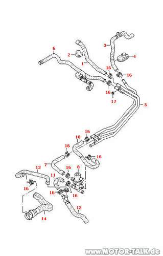

Nummer 8
Hat er eine zusätzliche Ventileinheit wenn die Standheizung verbaut ist?
Img06pdsnen
ich habe zwar noch nicht nachgeschaut aber die Nummer 8 sollte bei meinem 4F auch vorhanden sein, laut Rep.Anleitung heißt das Teil "Absperrventil für Kühlmittel Heizung (N279)" und ist hier in einigen Threads erwähnt in Bezug auf Motorvorwärmung die beim Facelift nicht mehr durch Codieren aktiviert werden kann. Das ist für mein Problem aber auch egal da ohne die Funktion nur der Wärmetauscher der Klima durchströmt wird und dazu kommt es ja erst gar nicht.
