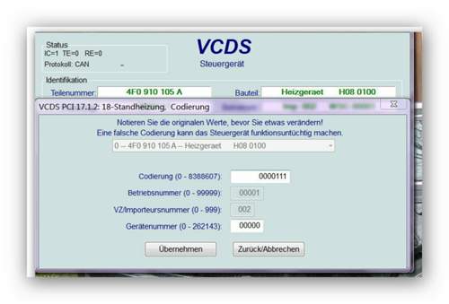

ich weiß den genauen Wert dieser Abschaltschwelle auch nicht aber ich denke das eine Ruhestromstufe im Fehlerspeicher stehen sollte wenn die SH wegen einer zu schwachen Batterie blockiert wird.
Das Abschaltverhalten der original Standheizung wird über die Codierung angepasst.
0000xx?: Unterspannungsabschaltung
1 - über Steuergerät für Energiemanagement -J644-
2 - über festen Spannungswert (Anpassung)
Man muss bei einer "2" den Spannungswert in einen MWB eintragen, ich weiss aber leider nicht welcher MWB das ist.
Meine original Heizung ist auf "1" codiert und ich habe die Infos über eine Unterspannungs Abschaltung immer in den Ruhestromwarnungen im Batteriemanager gesehen.

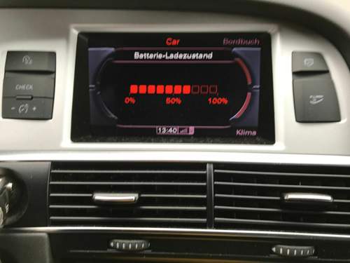

im FL wird wohl doch der Batterie-Ladezustand angezeigt und meine Standheizung ist auch auf MMI-Abschaltung programmiert.
Anscheinend hat mir der Werkstattmensch gestern die Zuheizerfunktion wieder auf auto gesetzt denn ich habe mich heute gewundert warum die Standheizung plötzlich lief wenn der Motor an war. Das habe ich natürlich wieder ausgeschaltet.

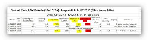

In Sachen Batterie habe ich vorhin mal die Batteriewerte ausgelesen (70% Ladung, 11,9 Volt Batteriespannung laut VCDS) und danach ein Ladegerät angeschlossen....
Mmi-anzeige-im-fl
Ashampoo-snap-2017-01-28-16h07m23s-001
Wenn deine Battierie schon 7 Jahre alt ist und im MMI nicht immer 100% steht, dann wird es garantiert Probleme mit der Abschaltung der Standheizung über den BEM geben. Die Batterieanzeige ist ja eher als "Energibilanz-Anzeige" zu verstehen. Wenn Du also mehr Strom benötigst, als du der Batterie zuführst, dann gehen die Balken runter - auch bei einer intakten neuen Batterie falls Du zuviel Strom brauchst. Siehe auch den Post von @wesso mit dem mehrmaligen Wecken der Busruhe.

ich denke inzwischen auch das es an der Batterie liegt, die hat nach 24 Stunden nachladen (mit 10A Cetek im AGM-Modus) nur 55 % Ihrer Nennkapazität obwohl VCDS einen Ladezustand von 93% anzeigt. Vor dem Laden waren es nur 28% Nennkapazität und 70% Ladezustand. Das Ganze bei relativ milden Temperaturen um die 0°C, ich frage mich nur warum dann nichts im Fehlerspeicher steht ?
