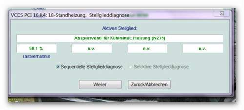

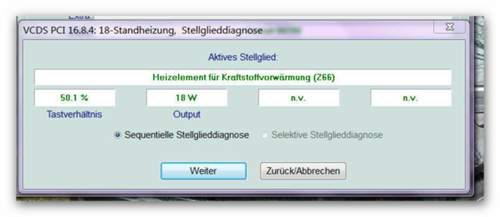

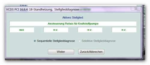

@Atomickeins : Probier doch mal die Stellglieddiagnose und lass die Pumpe der Standheizung ansteuern. Vielleicht kannst Du da etwas hören. Ich habe aber auch schon von Pumpen gehört, wo das Pumpenrad sich von der Achse löst. Dann hört man sie zwar drehen, aber sie fördert auch nichts. Bei meiner defekten Pumpe konnte ich absolut nichts hören. Also defekt.
Mit der Restwärme funktion (wenn es dann warm wird) kannst die die Pumpe der Klimatronic testen.
Schau auch im SETUP Menü der Klimaanlage mal ob die Funktion "Zuheizer" auf auto steht. Wenn ja, stell den mal auf "aus". Wenn Du ein paar Kurzstrecken fährst, dann würde mit der Funktion "auto" die Standheizung auch immer kurz hochfahren. Vielleicht zu oft zu kurz und dann kann sie auch verriegeln oder zusiffen deshalb.
Das sind nochmal ein paar Indizien zum abarbeiten.
die Zuheizerfunktion habe ich besagten Gründen immer auf AUS stehen und das schon seit längerer Zeit (auch bei meinem ehemaligen ,in 2013 verunfallten, VFL).
da ich nicht mehr weiter weiß habe ich heute den nächsten Termin in der Werkstatt für nächsten Freitag bekommen zur geführten Fehlersuche. Wenn das so weiter geht ist der Winter rum bevor die Standheizung wieder klappt.

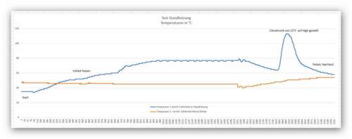

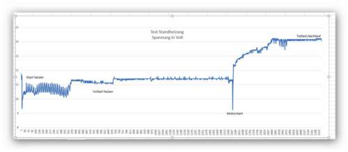

Anschließend habe ich mit VCDS nochmal ins Auto gesetzt und erneut getestet. Diesmal klappte die SH auch ohne laufenden Motor den ich erst später (ca. 15 Minuten) gestartet habe um die Batterie zu schonen. Auffällig war eine Spannung deutlich unter 12 Volt, ob da vielleicht doch die Batterie zu schlapp ist ? Es stehen aber keine Ruhestromstufen im Fehlerspeicher.
Die Stellglieddiagnose zeigt für mich auch keine Auffälligkeit aber ich hänge mal die Screenshots der einzelnen Schritte an - vielleicht kann ich das nicht richtig deuten.

Ich habe morgens auch nach aufschließen nur 11,8 V und beim Starten geht sie runter bis auf 9V aber er dreht gut6 durch und startet (für Temp unter 0 Grad) sehr gut !
Möglich das es aber für eine SH manchmal zu knapp ist ?!
@Senti:
das ist bei mir auch nicht anders, ich habe vor kurzen ein kleines Video (Spannung bei Motorstart) eingestellt aber ich weiß den Thread nicht mehr. Ob das für die Standheizung zu wenig ist weiß ich leider nicht aber eigentlich sollte dann eine Ruhestromstufe vom BEM kommen welche die Standheizung abschaltet damit es für den Motorstart nicht zu knapp wird.
ich habe gestern noch paar Werte gelogt, der Motor war allerdings noch nicht komplett ausgekühlt da der Wagen nach der Heimfahrt nur ca. 45 Minuten im Hof stand. Leider gibt es kein Labelfile für die Stanheizung deswegen kann ich nur raten was das für Temperaturen sind - siehe Anhang.

@Atomickeins
Schau mal genauer in die MWB !
..und dann in den MWB die Abschaltspannung auslesen.
Wenn sie bei 170 steht sind das 9,9V... wenn sie höher steht kann sie natürlich auch zu früh aussteigen bzw nicht starten !
@derSentinel:
ich kann Dir leider nicht folgen und 170 = 9,9 V sagt mir auch nichts. MWB (Messwertblock) ist klar aber ich habe etliche MWB durchprobiert ohne zu wissen was da genau angezeigt wird da das Labelfile nicht vorhanden ist. Bei den meisten MWB steht "Fehler" oder "nicht erreichbar" weil die wohl nicht belegt sind. Die folgenden MWB's zeigen z.B. was an aber was genau ein-aus-aus-n.v. oder Temperatur (welche denn?) bedeuten soll weiß ich auch nicht. Die Ruhestromstufe0 scheint bei 10,2 Volt zu liegen, so tief war die Spannung beim letzten Test nur ganz kurz beim Starten der Standheizung und beim Motorstart.
