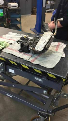

Hatte gerade bei meinem A6 den gleichen Fehlereintrag. Glühkerze/Flammüberwachung, nach drei Versuchen verriegelt die Heizung. Die Webasto Thermo Top V hat keinen separaten Flammwächter, wird alles über den Glühstift gemacht. Der war bei mir defekt. Wiederstand der Kerze war nicht mehr im Sollbereich. Die Glühkerze gibt es nicht einzeln zu kaufen also nach 2 Wochen Suche bin ich doch zu Audi und hab für 210€ den ganzen Brenneinsatz gekauft. Gestern eingebaut, Heizung entriegelt und es funktioniert wieder alles. Aber der Aufwand die Heizung bei einem 3.0 Tdi auszubauen ist nicht ohne.

Danke für die Info, ich befürchte das es bei mir dann auch nötig sein wird den Brennereinsatz (incl. Glühkerze) zu erneuern.
Laut Rep.-Anleitung kann man die Glühkerze elektrisch überprüfen (Widerstand soll zwischen 0,15 und 1,5 Ohm liegen) aber dafür muss man auch an die SH rankommen wozu mir die Mittel fehlen. Ich werde dann wohl die Tage mal eine geeignete Werkstatt suchen und mir einen Kostenvoranschlag (oder auch zwei oder drei) machen lassen.
Gerngeschehen. Leider ist die Sache sehr kostenintensiv.
begeistert bin ich auch nicht über die Kosten aber ich denke alles an diesem Wagen was defekt ist ist kostenintensiv. Die 210€ für den Brennereinsatz finde ich ja noch OK aber ich befürchte das für den Einbau noch mal locker das doppelte dazu kommen wird. Wenn ich mehr weiß werde ich darüber berichten...
