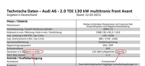

dann passt es mit 92Ah AGM von Varta, siehe Bild und PDF 🙂

@Atomickeins Woraus vermutest Du dort (bei Maxi1984) eine 92Ah Batterie? In dem angehängten Datenblatt steht nix von verbauter Standheizung (ist ja optionaler Mehrverbau und kein standard equipment).
Tatsächlich gibt es PR # für die vom Werk verbaute Batterie:
J2D = 68AH/380A
J0L = 72AH/380A
J1N = 75AH/420A
J0R = -80AH/380A
J0B = 92AH/520A
J1U = 95AH/450A
J0P = 105AH/580A
J0Z = 110AH/520A
sind alle gültig für einen A6_C7
@Maxi1984 Prüf mal die Pole der Batterie, ob dort KW/BJ eingeprägt sind (um zu erkennen, ob es noch die vom werk ist). Ansonsten schau auf den PR Aufkleber. Wie gesagt, ich würde dort die 105Ah verbauen (Begründung: siehe vorherige Seite).
@Lightningman :
Super, dann kann er ja mal nachschauen und sicher sein. Das Datenblatt zeigt seinen Motor, also wird das dann auch die richtige Batterie sein, da es dort steht. Das mit der Standheizung ist eine Vermutung aus 4F Zeiten, dort gab es auch einige 4F ohne Standheizung mit normaler 110 Ah von Varta.
Für mich ist das auch sehr hilfreich, da ich noch nicht wusste, was für eine Batterie in meinem 4G verbaut ist. auf dem Aufkleber steht J0P also eine 105 Ah AGM, wahrscheinlich auch von Varta.
