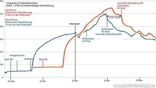

Wenn du willst, hänge ich noch mal ein von mir gemessenes Temperatur-Diagramm dran.
Kuschelig warm bekommst du das Wageninnere bei 10 Minuten Vorheizen und unter 0 Grad Außentemperatur nicht, aber etwas warm ist dann schon.
Länger als die 10 Minuten solltest du auf Dauer (seltene Ausnahmen machen nichts) bei 15 Minuten Fahrzeit nicht Vorheizen, denn dann kann sich die Batterie vorzeitig verabschieden. Der gesamte SH-Einsatz kann und sollte natürlich länger sein. Stichwort: Vorheizen plus Zuheizen

Ein Diagramm wäre super!

Diagramm kommt.
Hier noch einmal ein Diagramm zur werkseitigen Standheizung.
Es handelt sich hierbei um 2 voneinander unabhängige Fahrten mit Vorheizen und Zuheizen:
Die eine Fahrt (rote Kurve) startet bei ca 8 Grad Außentemperatur.
Die Vorheizzeit betrug exakt 5 Minuten.
Ca 3 Minuten tut sich bei dieser Außentemperatur an den Luftdüsen nichts. Dann wird der Lüfter zugeschaltet und schon ca 1 Minute später kommt ca 30 Grad warme Luft aus den Düsen.
Beim Motorstart eine Minute später sind es dann ca 32 Grad.
Die zweite Fahrt (blaue Kurve) startet bei ca 4 Grad Außentemperatur.
Die Vorheizzeit betrug exakt 10 Minuten.
Im Prinzip ist der Verlauf der Kurve dem der anderen Kurve ähnlich und man sieht deutlich, dass die Luftaustrittstemperatur beim Motorstart sich gar nicht wesentlich von der anderen Temperatur unterscheidet: Gerade mal 2 Grad mehr Lufttemperatur.
Die nahezu gleiche Austrittstemperatur beim Motorstart darf man natürlich nicht mit der Heizwirkung gleichsetzen, denn die Zeit in der bereits warme Luft aus den Düsen tritt ist bei 10 minütigem Vorheizen erheblich länger. (laut Diagramm: 7 Minuten anstatt 2 Minuten effektive Vorheizzeit sind schon deutlich)
Zusätzlich kann man im Diagramm sehen, wann ich die SH jeweils per Hand abgeschaltet habe. (90 Grad Kühlwassertemperatur)
Für die erste Kurve ergibt das zusammengefasst:
5 Minuten Vorheizzeit (nur das belastet die Batterie) plus ca 7 Minuten Zuheizzeit ergeben gesamt rund 12 Minuten SH-Einsatz.
Zweite Kurve:
10 Minuten Vorheizzeit (= ca doppelte Batteriebelastung) plus ca 5 Minuten Zuheizzeit ergeben 15 Minuten SH-Einsatz.
10 Minuten anstatt nur 5 Minuten vorheizen, verkürzt also die Zeit, bis der Motor laut Kühlwasserthermometer 90 Grad erreicht hat, gerade mal um ca 2 Minuten.
Die Climatronic regelte auch bei nur 5 minütiger Vorheizzeit bereits die Austrittstemperatur herunter, bevor die 90 Grad Kühlwassertemperatur erreicht wurden.

Vielen Dank für deine Mühe!
D.h. selbst 5min Vorheizen bringt auf jedenfall schon was. Dass es nicht kuschelig warm wird, ist mir schon klar aber die Temperaturen im Innenraum sollten auch bei Minustemperaturen schon im frostfreien Bereich liegen.
