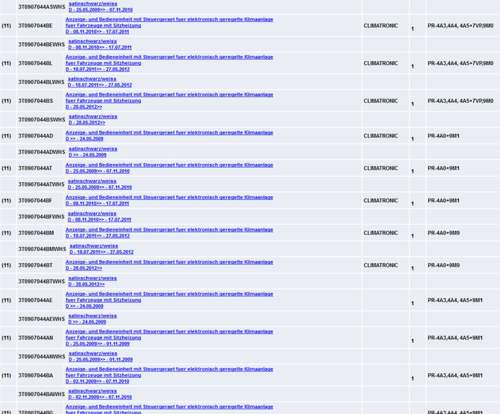

Kann mir hier jemand die Artikelnummer des Klimabedienteil für das Facelift mit Standheizung und Rear nennen?
Gibt es unterschiedliche für Seat und VW, oder ist es immer das gleiche?
Gruß Scoty81
M7N0 907 044
Da hängst du jetzt noch ein "AK" hinten dran (beim Sharan), und alle sind glücklich.
Den Index hat laut 🙂 die aktuelle Bedienung für die Ausstattung mit Standheizung und kostet € 451,-
Ich schau gleich mal ob es unterschiede zwischen Herstellern gibt.
Brauchst für nen Octavia?
Was muss das Bedienteil sonst noch alles können?
Wobei alle Bedienteile alle die TN 3T0 907 044 [...] haben. In die Klammern gehört jetzt noch der Index, abhängig von der Ausstattung und der Version.

Von der Skizzendarstellung nicht irritieren lassen. Die wird selten aktualisiert und dient in der Regel nur der Orientierung
Mittelkonsole
(11)_Ausschnitt_Beispiel
Ich bräuchte das für den neuen Alhambra
Gibt keine Unterschiede zwischen Sharan und Seat
Würde das Bedienteil beim Facelift nicht nochmals überarbeitet?
AK, das aktuellste laut 🙂
