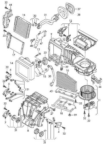

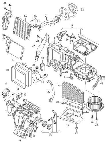

Wenn du bisher die Climatic verbaut hast, wird´s etwas umfangreicher.
In der MFA wirst du für die Climatronic keine Anzeige haben. Die hast du dann nur im Radio/Navi.

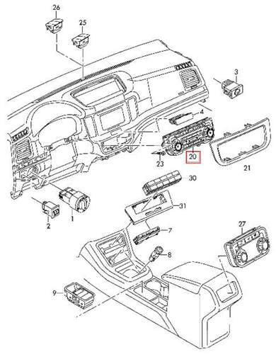

Für das Climatronic-Bedienteil gibts verschiedene Ausführung.
Ohne Sitzheizung, ohne Standheitzung
Mit Sitzheizung, ohne Standheitzung
Ohne Sitzheizung, mit Standheitzung
Mit Sitzheizung, mit Standheitzung
Das alles für 2-Zonen, oder 3-Zonen Klimaanlage
Für die den hinteren Fahrzeugbereich (3. Zone) kommt ein extra Kühlkreislauf noch hinzu. Somit wirst evtl. noch einen anderen Klimakompressor benötigen.
Bilder:
  • Unterschied Climatic/Climatronic
  • Abbildung_Bedienteil (Nicht von der alten Darstellung irritieren lassen. Es gibt keine andere)
  • Auflistung der Climatronic-Varianten

Climatic
Climatronic
Climatronic-bedienteil
