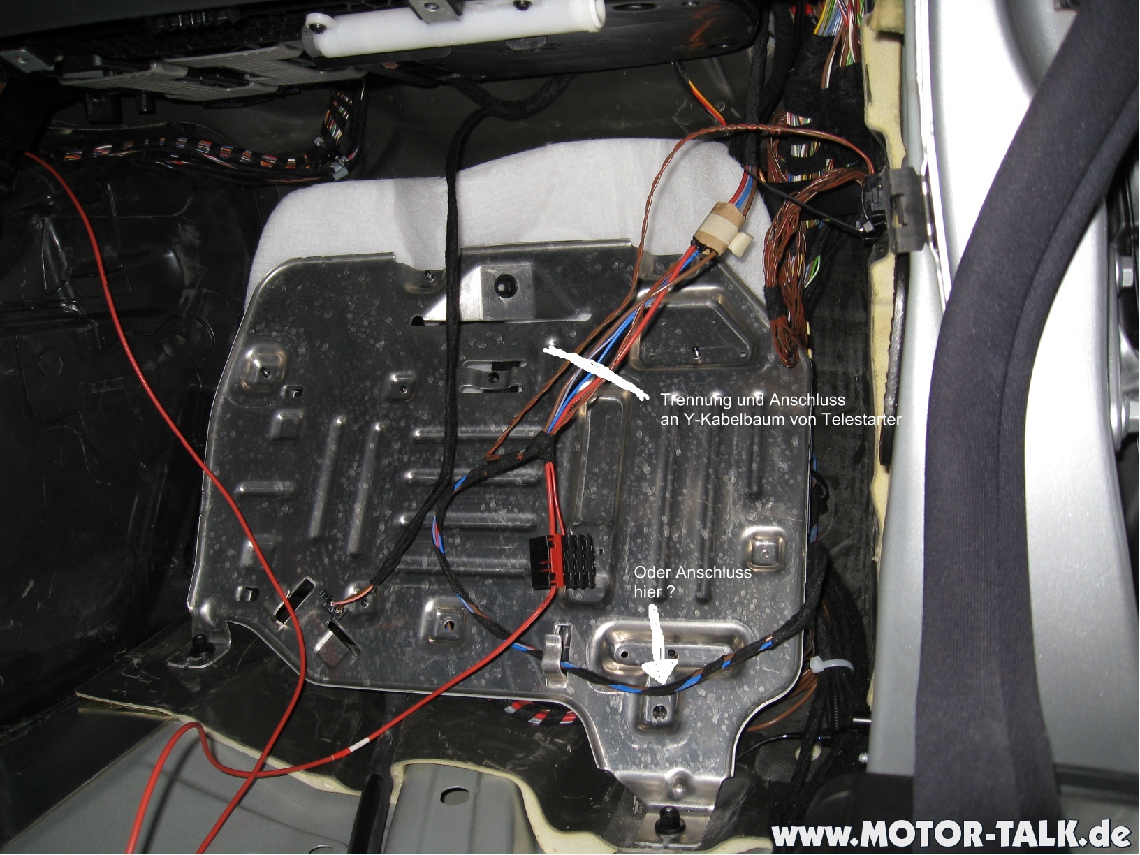

habe auch ne STH nachgerüstet und ich muß sagen war schon ein ganz schöner Aufwand.
Preis 1.200.- mit FB.
Einbau bei Bosch 2.500.-
Es muß halt die ganze rechte Seite zerlegt werden Räder runter Kraftsof zerlegt werden.
Heizung eingebaut eventuell Scheinwerfer noch raus.
Wärmetauscher raus also im allem nicht so einfach aber man lernt viel dabei.
Habe noch ein Problem vielleicht kann mir jemand dazu mehr sagen.
Vorwahl übers Cockpit geht  aber FB und Taster nicht.
Mein Problem ist ob ich die Anbindung zum Telestarter richtig gemacht habe.
Das durchtrennen des Kabelbauemes und Anschluß zum Y-Kabel der Telestarters.
Mal ein Bild zum verdeutlichem
www.motor-talk.de/forum/aktion/Attachment.html?attachmentId=644082
greetz sven
