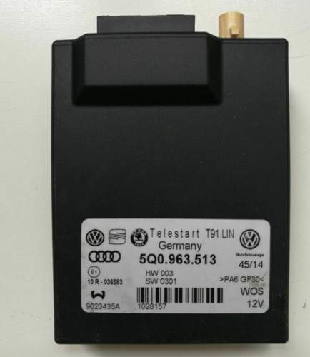

Hi
Kann mann T91 von VAG beim bmw nachrüsten oder wird es anders gesteuert?
