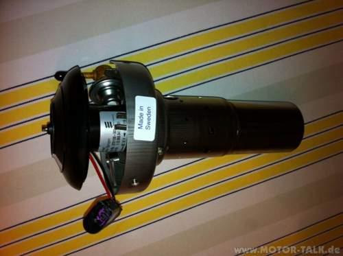

So, war gerade beim Volvo Händler und hab da mal was im Wert von 323,30 Euro abgeholt.
Img-0881
Wenn man so den Gegenwert auf dem Foto betrachtet, schon ein ganz schön heftiger Preis 😰
Aber wenistens wird´s dann wieder warm im Auto. Fröhliches Basteln!

Lustig, genau das selbe hab ich mir auch gedacht, als ich den Karton geöffnet habe. Aber was soll ich machen. Will es ja wieder warm im Auto haben 🙂
Nee, ist ja auch völlig klar. Und da unsereins noch Glück, den Einbau selbst machen zu können. Läßt man´s machen, wird´s dann noch ein bissel mehr.

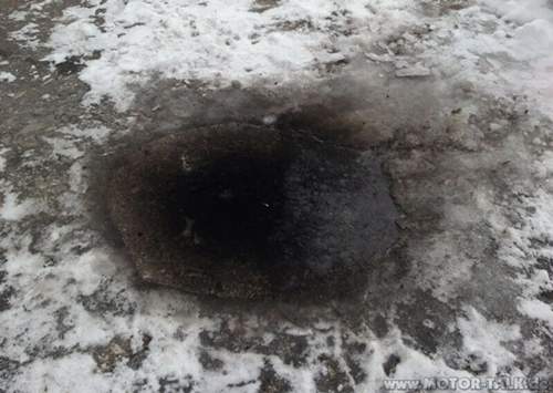

So hab seit den letzten paar Tagen auch massive Probleme mit folgenden Symptomen:
- Schwarzer Rußfleck
- "Bellen" der Standhzg
Ist meine Diagnose - abgefallenes Zersäuberrad - also richtig?
Sh-russfleck
Na siehe einer an, der Fleck kommt mir doch sehr bekannt vor. Heute Abend kann ich dir vielleicht mehr sagen, an was das liegt. Symptome sind bei mir die Gleichen. Warte gerade auf den Anruf, dass die Hebebühne frei ist und dann mache ich mich ans Werk...

Kurzes Fazit zur Reparatur meiner Standheizung:
Es ist eine Schweinearbeit, aber es hat sich gelohnt. Die Standheizung läuft wieder und ich habe eine beträchtliche Summe gespart. Kosten waren bei mir 323,30 Euro für den Reparatursatz und 25 Euro fürs Fehlerauslesen/löschen, Kühlmittel auffüllen und Xenons ordentlich einstellen.
Wenn ich den Ingenieur einmal treffen sollt, der für die Befestigung der Standheizung verantwortlich ist, dann.... grrrrrrrr
Ich habe als erstes das linke Vorderrad demontiert, dann die Radhausschale, Stossstange, linken Scheinwerfer, Wischwasserbehäter, Ladeluftkühler und dann kommt man erst an die Standheizung. Man bricht sich fast die Finger bei demontieren und wieder montieren der Schläuche, die zur Standheizung führen. Die Befestigung der Standheizung in Richtung Motor ist ein Frechheit. Ich glaube als erster gab es die Standheizung und dann wurde das Auto drumherum gebaut. Als ich die SH dann irgendwann draußen hatte habe ich die Brennereinheit ausgebaut. Muss sagen, dass diese optisch noch tip top aussah. Nix verrußt und auch der Flammenwächter war lupenrein. Glühkerze habe ich bei der Gelegenheit auch gleich getestet. Dann neue Brennereinheit eingebaut und alles wieder zusammengebaut.
Insgesamt habe ich ca. 6-7 Stunden für die Reparatur benötigt. Müsste ich es noch einmal machen, würde ich vielleicht 4 Stunden brauchen.
