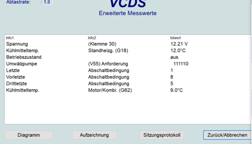

ich habe an meinen Caddy IV (Bj. 08/15, Diesel) das Problem mit meiner Standheizung, das sie angeht aber nicht durchläuft. Egal wie ich sie aktiviere, per FB, Sofortheiztaste oder Zeitschaltuhr.
Gestern war ich beim Freundlichen die konnten aber nichts Feststellen. Da lief die StdH, für längere Zeit (10min), nur bei mir geht sie immer früh aus. Angeblich schaltet sie sich ab da die Innenraumtemperatur erreicht ist.
Die Zusatzwaserpumpe scheint wohl zu funktionieren, denn wenn die Standheizung läuft steigt die Wassertemperatur, was man an den Schläuchen, die zur Heizung gehen, Warm werden. Was ja nicht der Fall wäre wenn das Wasser nicht gepumpt würde.
Aber aus der Lüftung kommt nur kalte Luft :(
Wenn ich den Motor starte dann geht die Innenraumheizung.
Im Fehlerspeicher ist kein Fehler eingetragen und da die bei VW auch nichts sagen konnten hoffe ich hier auf Ideen.

Was ich gesehen habe, wo der Tester dran war, es stand da das die letzten abschalt Vorgänge aufgrund "05" stattfanden, nur wofür jetzt diese 05 steht weis ich nicht.

So,
heute morgen mal 2 dinge getestet,
1. bin zum Auto, nur Tür und Motorhaube geöffnet um alles besser hören zu können. Standheizung gestartet, und nach kurzer kamen da Geräusche die einem Angst machen konnten, das Wasser hat gekocht und die Heizung ist wieder aus gegangen.
2. jetzt wird es Interessant, habe nur die Zündung eingeschaltet, nicht den Motor gestartet, und die Sthz. wieder gestartet, und jetzt läuft sie durch.
Ok, 5 min später habe ich sie dann wieder abgeschaltet da sie ja läuft, also noch mal den Versuch ohne die Zündung einzuschalten, und siehe da, das Wasser Kocht direkt wieder.
Also, warum scheint diese Zusatzwasserpumpe bei Zündung an zu laufen aber nicht wenn die Zündung aus ist?
Oder gibt es da noch eine 2 Elektrische Pumpe im Kühlkreislauf die dann läuft?
Wer kann mir den diese Abschaltbedingungen erklären, also diese Zahlen die dahinter stehen was die bedeuten (siehe Bild)
Die Batterie ist von Varta, eine AGM mit 68AH und 380A
