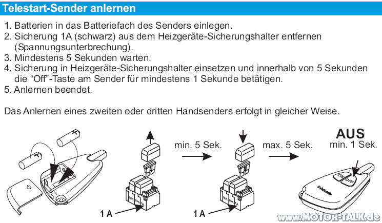

So hab mir gerade den Einbausatz Kit bestellt für das A3 Cabrio und nu
hol ich mir noch gebrauchte Standheizung von Baujahr 08 vom 1,4TFSI
Was mir noch nicht klar ist, ist wie geht das mit der Fernbedienung muß ich doch irgendwie ein Steuergerät haben oder? Kann ich da die Fernbedienung daran an lernen an das Steuergerät?
Ganz lieben Dank für eine antwort
es wird ein Empfänger verbaut der mit der SH verbunden wird, also brauchst du diesen auch noch !
Danke schön Scotty, kann ich die Fernbedienung an das Steuergerät an
lernen? Bei jeder normalen Fernbedienung ist ja normalerweise nur Pärchenweise also Codiert, damit es nicht von fremden Fernbedienung einfach gestartet werden kann.Also sprich nur Pärchenweise kaufen Fernbedienung mit Steuergerät Empfänger.
Original geschrieben von jogi77
Aber wo wir grad beim Thema sind, weiss hier grad jemand wie man ne weitere Fernbedienung für die Standheizung anlernt ?
In der Bedienungsanleitung steht nix drin, und im Netz hab ich bisher auch noch nix gefunden.
Sehe höchstens 2 Möglichkeiten: VAG-COM oder wie bei den anderen Webasto's eine Sicherung ziehen und innerhalb ein paar sec. nach einstecken kann man eine anlernen....
http://www.motor-talk.de/.../Attachment.html?attachmentId=418533
Benutz mal den Link hab was gefunden zum Thema anlernen, also dank auch nochmal Scotty🙂
