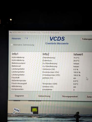

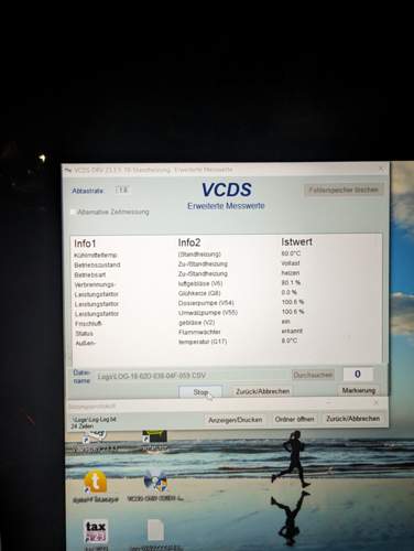

So, eben nochmals alles genau getestet:
Im Steuergerät Standheizung die Erweiterte Messwerte ausgewählt und das wichtigste an Blöcken ausgewählt (siehe Bilder).
Läuft wohl alles wie es sein sollte, wieso weshalb warum kann ich nicht sagen, evtl. geht's wieder nicht wenn es draußen wieder minus grade gibt, wer weiß.
Der Glühstift/Glühkerze hab ich eben wieder beobachtet glüht wohl wirklich nur ca. 1min (geschätzt)...danach, wenn die GK allmählich aber zügig abnimmt Richtung 0% setzt die Lüftung innen richtig ein, also man merkt wie es immer stärker wird und man sieht wie schnell die Kühlflüssigkeit (Standheizung) steigt bis über 70°+++.
Das passt so echt gut wie es Snoopy beschrieben hat, top.
Innen meine ich einen etwas leicht verkorksten Geruch wahrgenommen zu haben, also leicht rußig, aber wirklich gaaaaaanz leicht. Würde so niemand merken der von einem möglichen SH Problem nichts wissen würde :p
Ich hoffe das bleibt jetzt so, auch wenn es wieder arsche kalt werden würde und sie anspringt.
Aber normal sollte es da ja keinen Unterschied machen ob +8° oder -8°.
Ansonsten wenn es wieder Probleme geben sollte (was ich nicht hoffe):
Glühstift kann ausgeschlossen werden da der ja lt. VCDS Bein start sofort auf 100,6% Leistung geht?
Dann wohl nur Brennkammer Reinigen und von evtl. verbranntem befreien/säubern?

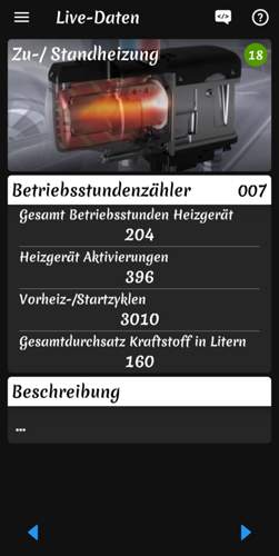

Edit:
Anbei noch ein paar Eckdaten zu gelaufener Zeit und Verbrauch meiner Standheizung
Screenshot-20231130-170659-com-voltasit-obdeleven-edit
