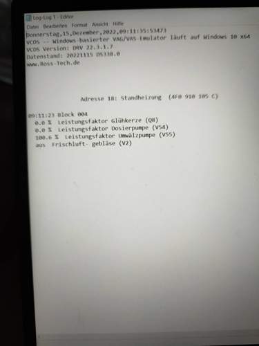

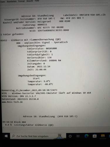

So, war eben draußen, Fehlerspeicher wieder ausgelesen, 1 fehler vorhanden. (Siehe Bild Fehler 1)
Für mich liest sich das jetzt so das es doch an der Glühkerze liegt, 0,0% Leistungsfaktor Q8.
Und Leistungsfaktor Dosierpumpe V54 zeigt es auch an mit 0,0%.
Umwälzpumpe V55 dagegen mit 100,6% I.O. (siehe Bild Fehler 2)
Nur was aber auch gegen einen defekt sprechen könnte ist, warum ging's dann vorgestern Abend und gestern morgen wenn es bei diesen beiden Bauteilen 0,0% Leistung anzeigt lt. Fehlerspeicher?

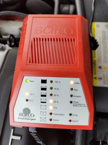

Batterie wird aber jetzt trotzdem geladen, hängt jetzt dran.
Wie man sehen kann zeigt das Ladegerät 25% an und springt kurz auf 50%, dann wieder zurück auf 25%.
Lass ich es dran bis 100% erreicht wird.
Im übrigen, ich konnte die Batterie warum auch immer nicht Auslesen, "Anwendungen / Batterieregelung" rein, dann kam"kein Steuergerät gefunden" o.ä.

Temperatur -48°C?
Was stimmt denn da nicht?
@pfrumt schrieb am 15. Dezember 2022 um 10:45:54 Uhr:
Temperatur -48°C?
Is Winter :D
Themenstarteram 15. Dezember 2022 um 10:24
Richtig, ist Winter aber sehr weit weg von -48° entfernt.
Was sollen diese Werte von 9° und -48°?
