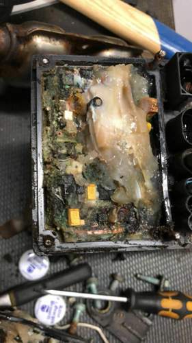

Hallo Zusammen,
ich bin neu hier und besitze auch einen Phaeton V6 Tdi bj 2005
Ich habe aber leider ein Problem mit meiner SH .
Diese ist ab Werk mit Standheizfunktion + Fernbedienung ausgeliefert worden.
Jetzt leider kaputt. 🙁
Ich habe sie gegen eine gleiche gebrauchte getauscht, da hab ich leider auch keinen Zugriff aufs Steuergerät.
Bei meiner alten ist das Steuergerät total vom Wasser zerstört und konnte sie auch nicht mehr auslesen.
Meine Frage ist ob ich diese bei VW anlernen lassen muss?
Strom liegt an und Stecker + Kabel sind ok.
3DO 815 005 AA ist die Bauteilnummer.
Vielen Dank

So, jetzt hab ich Sicherung kontrolliert die ist ok.
Ich habe noch ein gebrauchtes Teil aufgetrieben und ich kann mich damit verbinden und entsperren. Ich werde diese jetzt einbauen und hoffe alles geht.
🙂 scheint als wäre der Verkäufer der ersten Sh nich ganz ehrlich gewesen.
Vielen Dank für eure Hilfe 🙂

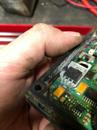

So ein Update gibts jetzt🙁
Auch diese Sh funktioniert nicht richtig. Steuergerät ausgebaut und wieder Schäden durch Wasser vorhanden.
Werd mir wohl was neues besorgen müssen🙁
Ist denn überhaupt eine Dichtung zwischen den Gehäusehälften verbaut?
Viele Grüße
Jens
Ja eine Gummidichtung, scheint aber über die Jahre nicht dicht zu halten.
Jetzt weiß ich das ich keine gebrauchte mehr kaufe. 😎
Danke dir, Walter.
Die Standheizung ist wohl auch eine der "Sollbruchstellen" des Phaeton...
Wollte genau das in Augenschein nehmen, als ich die linke, vordere Radhausschale abgebaut hatte, da habe ich gleich eine der festgerosteten Schrauben abgeschert, es dann gleich sein lassen.
Habe dort, wo ich hinkam, dann eine dünne Naht Silikon-Fugendichtmasse aufgebracht...
Ist wohl das Beste, die Gummidichtung im Neuzustand reichlich einzupflegen, ggf.zusätzlich rundum abdichten.

Ich habe die Sh ausgebaut. Die Schrauben sind bei mir auch gebrochen.
Mit etwas Wärme und Gefühl bekommst die dann raus.
Das mit dem zusätzlichen abdichten ist eine Gute Idee.
Gruß Walter
