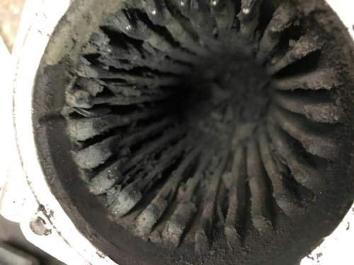

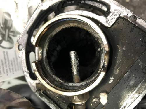

Hatte schonmal jemand ein defektes STG der SDHZ die eine schlechte Verbrennung verursacht hat aber keine Fehlermeldung?
Habe meine nochmal komplett zerlegt (schon zum 5ten mal) und gereinigt. War extrem versifft obwohl sie maximal 2-3h gelaufen ist.
Nachdem ich sie nochmal komplett gereinigt habe und die Glühkerze und den Falmmwächter geprüft habe,
lief sie 10min einwandfrei, kaum rauch und sehr leise (wie ein Föhn).
Dann fing sie plötzlich wieder an zu rauschen und zu rauchen...
Die Dosierpumpe, Verbrennungsluftgebläse und Ansaugschlauch sind neu. Auspuff ist frei.
Im Tank ist V-Power Diesel.
Das Ding läuft einfach nicht.
Nach dem ersten Lauf denn ich dann nach 15min abgebrochen habe (da wieder schlechte verbrennung) hat sie beim zweiten Lauf nur noch 199°C am Flammwächter zustande bekommen, und diese Temp nahm dann nach 5min immer weiter ab.
Es wurde jetzt ALLES getauscht bzw. geprüft. Es kann eigentlich nur noch das STG oder das Flammsieb sein.
Dieses ist aber sauber und lässt Flüssigkeit gut durch.
Ach ja und eine Sache ist mir noch aufgefallen:
Es bildet sich jedes mal auf der Glühkerze eine silberne metallschicht. Diese ist sehr dünn und kann abgezogen werden.
Ich glaube aber nicht das es von der Keramikkerze kommt.
Kann es sein das sich das Sieb darüber auflöst?
Mein Problem ist, das ich das Sieb einzeln nicht bekomme...
Ich habe außerdem zwei gebrauchte SDHZ (D5S-F) besorgt und schon alle Teile untereinander getauscht, auch das Falmmsieb. Leider keine Besserung...
