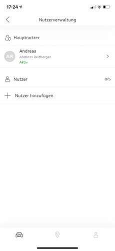

Danke für deine Hilfe. Ich bin bereits als Hauptnutzer hinterlegt, daher kann es daran nicht liegen?

@Andreas.Reitberger schrieb am 18. November 2019 um 07:06:20 Uhr:
Hallo @XF-650
Ich habs gestern Abend mit der Funkverbindung versucht. Damit klappt es. Ich hab auch die Einstellungen in myAudi überprüft. Da wäre auch alles auf ein. Ich hab mich mal neu eingeloggt in der app und werde es heute mal versuchen ob es jetzt auch klappt.
Danke für deine Unterstützung!
Andreas
@XF-650
Danke für dein Feedback. Ich weis mittlerweile was das Problem war.
Nach knapp 1 Woche Werkstattaufenthalt wurde festgestellt, dass die Umwälzpumpe für die Standheizung
defekt war.
Diese hat das beschriebene Verhalten bei der Standheizung ausgelöst.
VG Andreas

@Cue-85 schrieb am 19. Oktober 2020 um 17:45:57 Uhr:
Ich hatte letztens versucht, die Standheizung per App zu starten aber diese sagt, dass mir die erforderlichen Rechte fehlen. Kennt wer Abhilfe?
Sonst jemand eine Idee?
@Cue-85 schrieb am 25. Oktober 2020 um 17:03:58 Uhr:
Bist du als Hauptnutzer für deinen Audi eingetragen?
Bei einer ausgelaufenen Lizenz würdest du eine andere Fehlermeldung bekommen.
Ging bei mir auch nicht (ebenso das Öffnen und Schließen des FZ) und ich hatte die gleiche Meldung. Deinstalliere die App und installiere sie neu. Hat bei mir geklappt.
TheDarkTower
Danke, hat geholfen!!!
