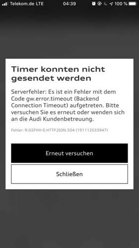

Bei mir funktioniert es über die App nie wenn ich einen Timer plane, der nicht am selben Tag ist. Wenn ich abends den Timer für morgen früh einstell, dann sagt er „Erfolgreich an Fahrzeug gesendet“. Steh ich jedoch morgens auf, bekomme ich die Fehlermeldung „Standheizung hat einen Fehler gemeldet“.
Handy war über Nacht online, Fahrzeug ist auch aufgetankt.
Will ich dann direkt per App starten, ohne Timer, dann bringt er ebenfalls Störung sofern der Time vorher fehlgeschlagen ist.
Klick ich die Störung weg im Auto, geht die manuelle Steuerung über die app wieder.
Auch der Timer funktioniert, sofern am selben Tag gesetzt...
Hat hier wer ein ähnliches Problem mit dem Timer?

Danke für dein Feedback. Bei mir gehts aktuell gar nicht mehr über die App. Fehler ist als Screenshot im Anhang.
Starte ich die SH im Auto geht es sofort. Ich versuchs die Tage mal mit der Fernbedienung.
Nutze die iOS App, falls relevant.
Danke,
Andreas

Die Fehlermeldung (Backend usw.) schaut danach aus das die Softwarepfuscher von Audi an Ihrem eigenen System mal wieder rumspielen. Da kann es schon mal Zeitweise sein das nichts geht.

Hast du schon mal die myAudi APP deinstalliert und dann wieder neu installiert und dich angemeldet?
Hast du an an einem PC mal dich bei myAudi angemeldet und dann unter Funktionen -> Funktionsübersicht geschaut ob bei allen Diensten "Daten senden: ein" in grün steht?
Aktuell kann ich von allen Geräten meinen Q5 erreichen, also Status und Warnmeldungen abrufen.
Gruß XF-650

Hallo @XF-650
Ich habs gestern Abend mit der Funkverbindung versucht. Damit klappt es. Ich hab auch die Einstellungen in myAudi überprüft. Da wäre auch alles auf ein. Ich hab mich mal neu eingeloggt in der app und werde es heute mal versuchen ob es jetzt auch klappt.
Danke für deine Unterstützung!
Andreas
