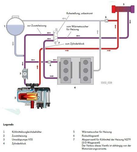

Der aktuelle EA 288 Diesel hat also, bei Vorhandensein einer serienmässigen Standheizung, ein spezielles Ventil, dass dann angesteuert wird, wenn der Motor gestartet ist?
Was ist bei dir der kleine Kühlkreislauf und was der große?
Absperrventil für Kühlmittel der Heizung N279
Das Absperrventil ist als 3/2-Wegeventil konstruiert.
Deshalb ermöglicht es im Standheizbetrieb, dass das
Kühlmittel nur zwischen der Zusatzheizung und dem
Wärmetauscher für Heizung zirkuliert (kleiner

Der Diesel hat es auf jeden Fall, wenn ich meinen Motor starte sinkt die Kühlwassertemperatur kurzzeitig deutlich ab.
Das N279 kenne ich von älteren Motoren.
In der Übersicht der Kühlung des EA288 (Quelle: Neue modulare TDI Generation von Volkswagen) kann ich keine Möglichkeit entdecken, wo man das sinnvoll einbauen könnte.
Hast du ein Schaubild der Kühlung mit SH?
Außerdem besteht der µ-Kreislauf demnach immer aus Heizungswärmetauscher, EGR-Kühler, el.Pumpe und Zylinderkopf.
Der Motorblockkreislauf wird durch eine schaltbare Pumpe aktiviert.
Von daher ist es im Prinzip ähnlich, wie beim EA 211, wo auch immer der Zylinderkopf von der SH mit erwärmt wird.
Wenn beim EA 288 beim Start dann die schaltbare Kühlmittelpumpe des Motorblocks aktiviert wird, ist es unumgänglich, dass sich die gemessene Kühlwassertemperatur (wird übrigens am Zylinderkopf gemessen) durch den Mischungsvorgang mit dem kalten Kühlwasser aus dem Motorblock absenken muss. Ein Ventil ist für diesen Effekt nicht erforderlich.
(wie könntest du eine Erhöhung der Kühlwassertemperatur am Zylinderkopf beim Vorheizen feststellen, wenn der gar nicht erwärmt wird?)
Anbei das Schaubild
Kuehlkreislauf
und wo ist dieses Schaubild her? Welche (vermutlich) SSP?
Vom aktuellen EA 288, der erst mit den MQB-Modellen eingeführt wurde?
In meinem Schaubild, dass sich eindeutig auf den EA 288 bezieht, sieht das ganze doch partiell sehr unterschiedlich aus:
In deinem Schaubild fehlt z.B. der EGR-Kühler im µ-Kreislauf und es gibt den Anschluss an den Motorblock.
Beim EA288 wird der µ-Kreislauf aber nicht an den Block, sondern eindeutig nur an den Zylinderkopf angeschlossen. Der EA288 hat definitiv getrennte Kühlkreisläufe für Motorblock und Zylinderkopf.
ich sehe gerade:
das hast du aus der allgemeinen SSP 502 für Standheizungen.
Die dort aufgeführten Abbildungen sind eher Prinzipdarstellungen und können sich daher nicht auf jeden Motor/Fahrzeug beziehen.
Auch das N279 kann vorhanden sein, muss es aber nicht (das steht sogar in deinem Schaubild...) und wenn nur der Zylinderkopf beheizt wird, ist ein Extra-Absperrventil auch nicht unbedingt nötig, denn soviel Heizleistung benötigt der Zylinderkopf nicht.
Das war schon bei meinem Golf 6 1,2TSI nicht anders, denn auch der hatte bereits einen Extra-Zylinderkopf-Kühlkreis. Ein Absperrventil hatte auch der nicht.
Bei meinem T5-Bus wäre das Ventil vorhanden gewesen, wenn der eine serienmässige SH gehabt hätte. Da macht es auch Sinn, denn erstens ist die Heizleistung der SH nicht größer als beim Pkw, der beheizte Innenraum ist aber deutlich größer und zweitens hatte mein 1,9TDI keine getrennten Motorkühlkreise.
In deinem Schaubild würde der gesamte Motorblock inkl.Zylinderkopf beheizt werden und dann kann es sein, dass eine Abtrennung nötig wird.
Beim EA288 Diesel (und auch beim EA211) sind die Verhältnisse in jedem Fall anders. Der EA288 wird m.E. erst in der SSP 608 beschrieben. Von daher ist es eher unwahrscheinlich, dass die Kühlkreislaufschaubilder des EA288 schon bei Drucklegung der SSP502 zur Verfügung standen.
