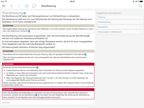

@KUMXC schrieb am 13. März 2016 um 15:22:53 Uhr:
@GCW1 schrieb am 13. März 2016 um 15:15:11 Uhr:
JÜRGEN, ich weiß, es gehört sich nicht und ist Frevel, daß der Jünger (nicht der Jüngere 😁) seinem Meister widerspricht. Aber in der Betriebsanleitung vom T8 (der hat immer eine Standheizung) steht Folgendes - siehe unten. Spricht für elektrische Zusatzheizung - oder???
LG
GCW
Komisch...ich lese da, das er eine Standheizung hat....
KUM
Sehe ich auch so. GCW, was willst Du uns mitteilen? Da steht doch nix von Elektrischer Heizung!?!!
Also ich habe erstens nur gemeint, daß es eine ZUSATZHEIZUNG gibt, obwohl es hieß NEIN.
Zweitens schloß ich daraus, daß in der Betriebsanleitung steht, daß die Klima im Elektrobetrieb ohne Zusatzheizung nicht wärmt, daß diese Zusatzheizung zu aktivieren ist, wenn man es warm haben will UND
daß man sie auf Kurzstrecken nicht aktivieren soll und man darauf achten soll, daß die Hybridbatterie geladen sein soll, daß es sich um einen elektrisch betriebenen Zusatzheizer handelt.
Sonst könnte dort stehen: schalten Sie die Standheizung ein, dann ist ihnen auch beim Fahren warm 😁
Wenn dem nicht so ist, ist das Manual etwas kryptisch geschrieben.

Standheizung
GCW belieben zu scherzen.....
Es gibt EINE kraftstoffbetriebene Heizung, die zum Vorkonditionieren und als Fahrheizung bei Stromfahrt dient.
Die sitzt vorne rechts und da dampft und grummelt es auch.
Ob der T8 noch den elektrischen Zuheizer hat, wie die normalen XC ohne Standheizung, weiß ich nicht.
Für die Reichweite wäre es gut, wenn ausschließlich mit Benzin gewärmt würde.
Forum?
Lieber Hoberger,
GCW scherzt keineswegs!!! Lies die 2 oben angegebenen Anhänge aus dem Manual!!!
Da steht, was ich schrieb. Deswegen 😕😕😕
Oder Manul schreibt Shit !?!?!
Und DANN sag mir, daß Du es völlig anders verstehen würdest. 1 X links, 1 X rechts "Dampf" 😁😁😁
LG GCW
also ich lese dort, dass die Standheizung im Radkasten rechts verbaut ist und unter dem linken Radkasten Dampf austreten kann. Das widerspricht sich nicht und muß nicht zwangsläufig bedeuten, dass unter dem linken Radkasten auch eine verbaut ist.

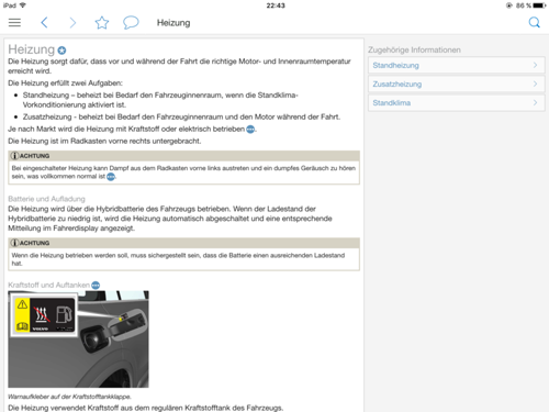

Und hier steht, daß sie über Hybridbatterie betrieben wird.
Erste Elektroheizung, die "dampft" 😕😁😕
Aber sie verbraucht auch Kraftstoff - was jetzt???
LG GCW
Da steht aber auch, dass es den elektrischen Zuheizer nur für bestimmte Märkte gibt.
ich glaube hier werden die Begriffe missverständlich verwendet.
Wenn ich das RTFM richtig deute, so wird im Stand (und auch zur Vorkonditionierung) IMMER die Standheizung (kraftstoffbetrieben) herangezogen. Diese schaltet sich nach spätestens 40min. ab.
Wohingegen der Zuheizer im Fahrbetrieb aktiviert wird. Der Zuheizer ist nur eine Unterfunktion der Standheizung. Es gibt nur eine Heizung und die sitzt im Radkasten unten rechts.
Dazu passt auch der Satz im Handbuch: "Wenn der automatische Start der Zusatzheizung deaktiviert wird, kann dies zu einem verschlechterten Komfort im Fahrzeuginnenraum führen, weil der Klimaanlage bei Elektrobetrieb die Wärmequelle fehlt."
So würde ich das Handbuch interpretieren...
Gruß,
lapi
