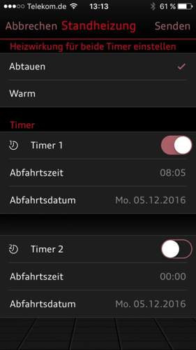

Bedeutet also, dass die Standheizung Timer über appgesteuert viel früher als nötig startet, dann die Batteriekapazität infrage stellt und und folglich streiken kann. Dumm gelaufen mit Selbstüberlistung durch oberflächlich definierte Temperaturdifferenz.
Deine Heizzeiten kann ich bestätigen: Bei -5° startete meine Standheizung erst 15 Minuten vor der per App übersandten Abfahrtzeit und hielt die individuell eingestellte Temperatur von 23,5° bereit. Perfekt!
Da ist die Kuh eindeutig besser! Denn bei minus 5 Grad habe ich nach 15 Minuten sicher keine 23,5 Grad im Innenraum.
Abgetaute Scheiben ja, Pure kurz - Verbrenner spring sicher an. Auch wenn ich SH länger einschalte kann ich sie täglich nutzen, obwohl ich oft auch nur 6 - 10km fahre bzw. das Auto mal 2 Tage steht.
LG
GCW

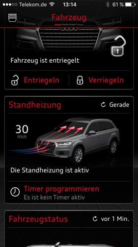

Ich sollte hinzufügen, dass keine Scheiben gefroren waren, da Garagenparker. -5° waren es trotzdem und draussen hätte er ja auch nicht früher gestartet. Ich kann aber in der App zwischen "Wärmen" und "Abtauen" selektieren.

@B.Engel2013 schrieb am 24. Januar 2017 um 20:37:41 Uhr:
Du solltest hinzufügen, das auch in einer unbeheizten Garage, nicht die gleichen Minustemperaturen wie draussen sind und sich das Fahrzeug viel schneller erwärmt, da es keine Luftbewegung gibt, die Wärme wieder abführt. Die Standheizung startet nur 15 min vorher, weil das Teil nur auf Abtauen der Scheibe steht und nicht auf warm, sonst würde sie auch viel früher starten. Die Leistung der Standheizungen ist fast identisch....die Wärmeabgabe also auch. Das, was Du hier als Vorteil präsentierst, ist die Garage und mehr nicht. Die Abtauprogrammierung, die ist interessant, da die Batteriebelastung hier wirklich besser ist. Dazu muss ich bei Volvo die SH über onCall direkt starten, also dran denken. Bei -5 Grad ist aber nach 15min auch bei mir die Scheibe frei und das Auto warm....locker. ( heize aber auch mit Benzin..😉)

Interessante Theorie, deine Behauptungen 😉
Das Bild mit der angehakten Abtaufunktion war zufällig. Wird von der App automatisch vorgeschlagen. In der offenen Garage, mit übrigens mächtig Zug drin, programmiere ich stets mit "Wärmen" und dabei habe ich den Startzeitpunkt mit 15 Minuten vor Abfahrt festgestellt, weil ich daneben stand. Die Temperatur vor der Garage ist identisch mit der in der Garage.
Abends -vor dem Büro parkend- habe ich das gleiche zeitliche Procedere. Dort steuere ich dann "Abtauen" wenn ich weiss dass die Scheiben zugefroren sind.
Ich gehe davon aus, dass der Unterschied von "Abtauen" zu "Wärmen" ganz banal ist. Nämlich die automatisch fokusierte Düsensteuerung auf die Frontscheibe. Dass der Innenraum dann trotzdem warm wird ist klar.
Werde aber mal weitere Tests machen. Ich kann ja auf der App sehen, wann die SH in Relation zum Abfahrttermin startet. Wo ich parke weiss ich auch. Glaube aber nicht dass es da Unterschiede gibt, weil nur der Temperaturunterschied von innen, aussen und der Wunschtemperatur ermittelt und damit der Start nach dem Dreisatz definiert ist.
